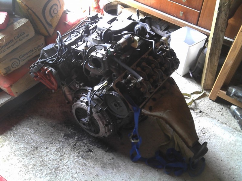

A ce moment-là ça donne ça :
IMG_20140425_135441.jpg [ 265.6 Kio | Vu 19118 fois ]
Le défunt :
IMG_20140425_135449.jpg [ 290.4 Kio | Vu 19118 fois ]
Le remplaçant :
IMG_20140425_135502.jpg [ 291.92 Kio | Vu 19118 fois ]
Je prépare donc le greffon pour son mariage :

sympa les photos, c'est pas du p'tit moulin, la taille m'impressionne.
sinon pour la coquille : l'infection rampe....

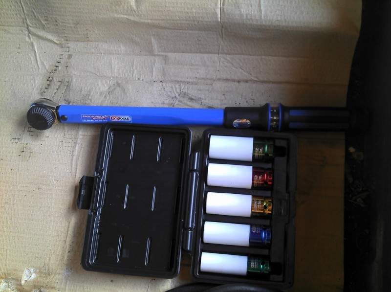

Un gros plan sur mon nouveau jouet : (une clé dynamométrique Ks tools precision 20-200 achetée chez mytoolstore en promotion pour 120€)
IMG_20140614_134725.jpg [ 219.41 Kio | Vu 18698 fois ]

joli jouet !
