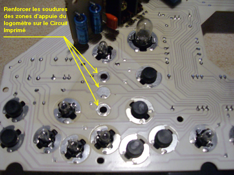

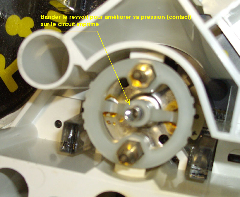

J'ai d'abord recharger le circuit imprimé au niveau de la zone de connection du logomètre (indicateur), et bandé le ressort :
logo.JPG [ 103.41 Kio | Vu 20441 fois ]
Ci.jpg [ 110.42 Kio | Vu 20441 fois ]

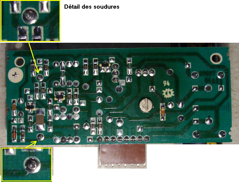

Puis j'ai inspecter le circuit imprimé de commande (plaquette montée perpendiculièrement avec un connecteur 8 pins). Le condensateur d'intégration du composant TLC272, trop lourd à cassé ses soudures:

CI_base.JPG [ 118.4 Kio | Vu 20441 fois ]

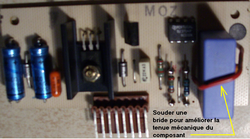

Une fois les soudures refaites, j'ai ajouté une bride sur le condensateur pour limiter l'effort sur les soudures.
CI-composant+.JPG [ 73.04 Kio | Vu 20441 fois ]

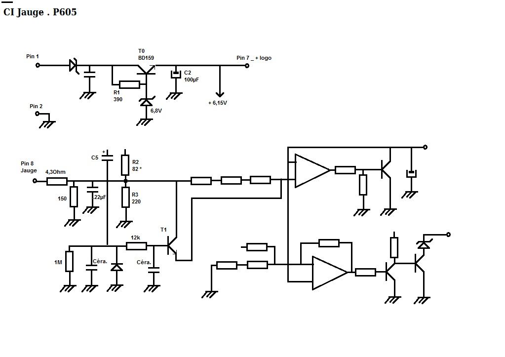

J'ai remplacé la 605 par une 607 (avec encore plus de problème d'électronique, mais c'était mon métier ...).
La sonde de carburant n'est pas en contact direct avec le logomètre mais par l'intermédiaire d'une demi section d'un ampli opérationnel.
L'autre demi section est utilisé en comparateur pour le voyant de mini de carburant.
Le boitier est un TLC272.
Un autre problème rencontré sur cette gauge est une mauvaise prise de masse, qui par le cablage, se trouve sous le pédalier dans la cabine.
Le schéma que j'avais relevé à l'époque ci dessous.

Un grand merci pour le schéma, je vais décortiquer tout ça.
Pour la masse, je ne pense pas, sur le circuit du combiné, elle a l'air commune et semble bonne (en tous cas, je n'ai aucune autre défaillance sur le combiné).

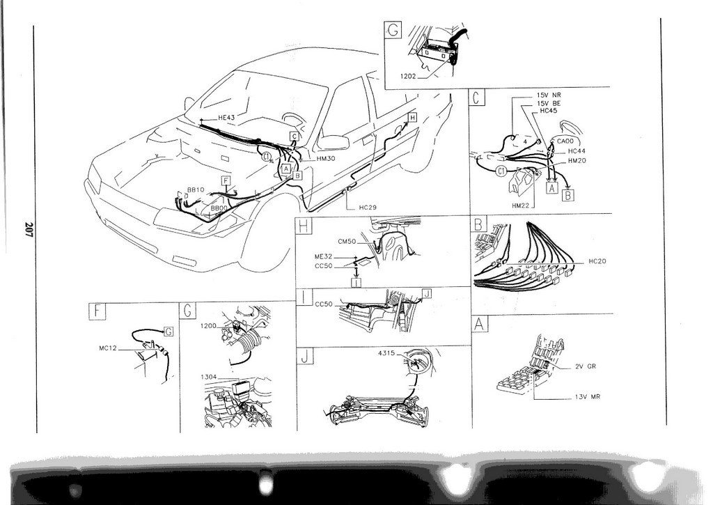

La masse en question, j'imagine que c'est la HM20 (voir schéma).
Pour y accéder, que vais-je devoir déposer ? Je n'aimerais pas être obligé de déposer toute la planche de bord ...
Page_207.jpg [ 118.96 Kio | Vu 9586 fois ]
Je vais voir si je l'atteins derrière le combiné ou par en dessous.

Trouvé les masses en question : pas de problème avec, les continuités sont bonnes, je n'ai pas de résistance parasite.

Sinon, en relisant mon précédent post, j'ai découvert que les galva essence et t° d'eau ne sont pas les mêmes. Justement, pour réparer la jauge d'essence sur la SRi, j'ai pu trouver un galva essence - le bon, et depuis, ça fonctionne.
En fait, j'ai refait proprement toutes les soudures possibles du tableau de bord, nettoyé les plans de contacts en cuivre et depuis, je n'ai aucun problème.
Attention toutefois au positionnement de l'aiguille au remontage, il n'y a pas de repère de position zéro. Pour la mienne, elle est un peu pessimiste - décalée vers la gauche donc, mais ça ne me gène pas plus que ça, et surtout, j'ai la flemme de tout redémonter !
Thierry, Beauvais (Oise, 60)
