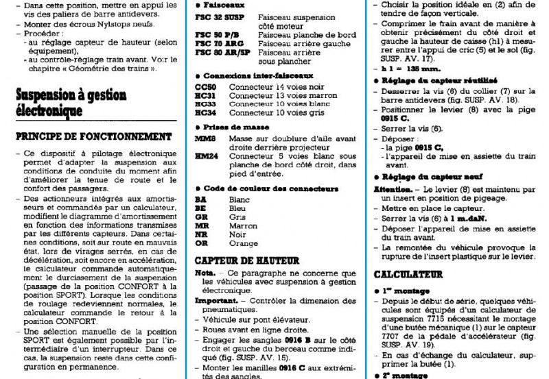

Je pense que cela pourra aussi t'intéresser:
Ce dispositif à pilotage électronique permet d'adapter la suspension aux conditions de conduite du moment afin d'améliorer la tenue de route et le confort des passagers .
Des actionneurs intégrés aux amortisseurs et commandés par un calculateur, modifient le diagramme d'amortissement en fonction des informations transmises par les différents capteurs .
Dans certaines conditions (route en mauvais état, virages serrés, décélération, accélération, le calculateur commande automatiquement le durcissement de la suspension (passage de la position CONFORT à la position SPORT) .
Lorsque les conditions de roulage redeviennent normales, le calculateur commande le retour Ă  la position CONFORT .
Le calculateur intĂšgre deux lois automatiques :
- Interrupteur de suspension relùché , le calculateur privilégie la fonction CONFORT
- Interrupteur de suspension actionnĂ© , le calculateur privilĂ©gie la position SPORT, Ă  l'arrĂȘt, la suspension est en position Confort en roulage, en fonction des infos transmises par les diffĂ©rents capteurs, le calculateur commande plus facilement les actionneurs pour une suspension en position SPORT
Le calculateur comporte une mémoire permanente qui mémorise les défauts, que le contact soit coupé ou que les connecteurs du calculateur soient débranchés .
Si un défaut n'est plus présent, il est effacé de la mémoire aprÚs 50 mises sous tension du calculateur .
1. Logique de mise en action voyants
(1) Voyant V7700 .
(2) Voyant 7710 .
1.1. Fonctionnement normal
DÚs la mise du contact, les voyants V7700 et 7710 s'allument pendant 3 secondes puis s'éteignent .
Durant ce test, le calculateur contrÎle ses circuits internes, ainsi que les éléments constituant le dispositif .
Lors d'une action sur l'interrupteur de suspension, le voyant 7710 s'allume (position SPORT) .
1.2. Détection des défauts
Lorsqu'un ou plusieurs défauts sont détectés durant la mise du contact et en marche normale, trois cas sont possibles .
Défectuosité d'un capteur ou d'un moteur d'amortisseur :
- Le voyant V7700 s'allume
- Le voyant 7710 clignote en permanence
NOTA : Les voyants sont allumés jusqu'à la coupure du contact .
À la mise sous contact suivante, les voyants ne se rallumeront pas, mais le dĂ©faut sera conservĂ© en mĂ©moire .
Défectuosité du circuit du témoin V7700 :
- Le voyant 7710 clignote pendant 15 secondes
- DĂšs la mise du contact
- Immédiatement aprÚs l'apparition du défaut
Défectuosité du calculateur ou de ses circuits d'alimentation internes :
- Les voyants V7700 et 7710 s'allument
NOTA : Une défectuosité de la mémoire permanente du calculateur, une tension batterie trop élevée, les connecteurs sur calculateur débranchés, une coupure d'un ou des fils d'alimentation calculateur n'entraßnent pas l'allumage des voyants .

Pour étoffer un peu ce TUTO,je rajoute cette doc extraite de l'Expert Autombile, et qui donc précise des choses intéressantes à ce sujet sur son principe de fonctionnement,
Donc en cas de soucis tel ce topic Clignotement témoin suspension pilotée et suite à un diag de préférence, si celui-ci sort le code défaut (31 en principe) de ce capteur de hauteur de caisse, il faut vraiment chercher par là, à savoir des réglages sont a effectués sur ce capteur.
-Peut-ĂȘtre par rapport au vieillissement des amortissements,
-Etat des pneus, d'ailleurs dans des topics certains disent que le problÚme du voyant allumé suite à changement de pneus, le défaut disparaissait Suspension soprt automatiquement
-Etc..
A mon avis toute la gestion se fait à partir de ce point de capteur, et donc génÚre l'allumage aléatoire de voyant avec des survenances différentes de chacun
susp1.jpg [ 197.12 Kio | Vu 31374 fois ]
susp2.jpg [ 153.44 Kio | Vu 31380 fois ]
