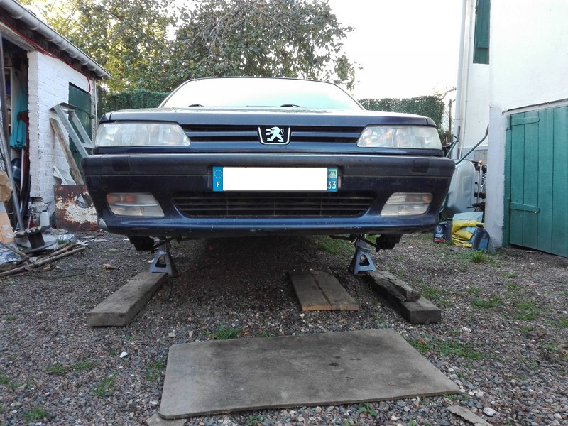

Mise sur chandelles Ă  l'avant - suffisament haute pour avoir la place en dessous

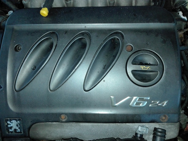

Petite vue du moteur :
Commentaire: Un zoli moteur !
RIMG_20171112_165738.jpg [ 166.58 Kio | Vu 9843 fois ]

Vive le beau temps (relatif hein !), ça avance.
Commentaire: Le chantier !!!
RIMG_20171122_155816.jpg [ 225.97 Kio | Vu 9717 fois ]
Transmissions déposées, berceau déposé, échappement avant déposé aussi, reste maintenant à mettre le moteur sur cale et désaccoupler la boîte, ce qui sera fait demain.
Il y aura aussi un bon nettoyage du berceau et j'en profiterai pour remplacer les silent-blocs de barre stab - ils ne sont pas vraiment usés, mais vu l'accessibilité du bazar, autant le faire maintenant !

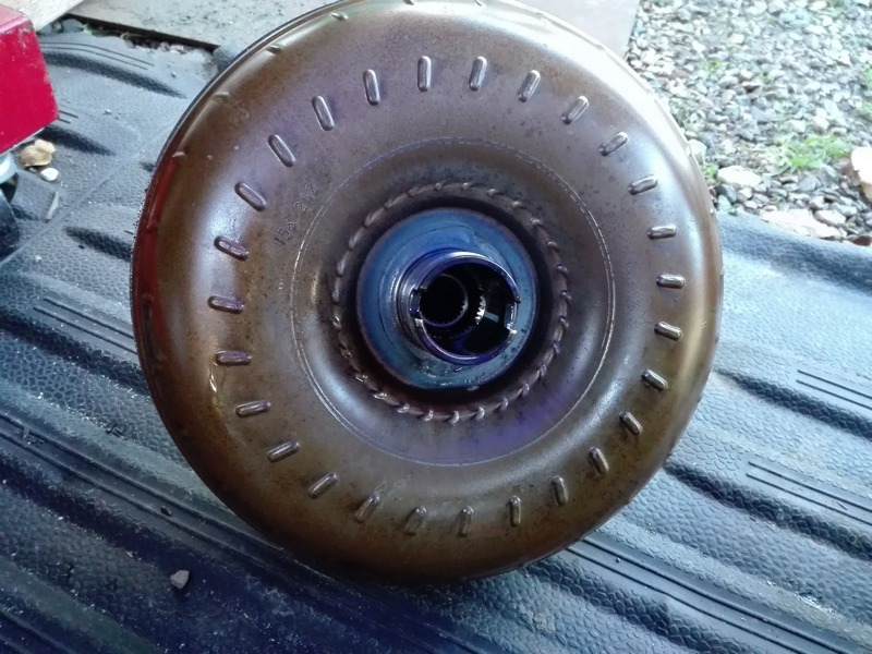

La boîte est sortie - aucun problème notable si ce n'est le poids de la bête ... Mais la grue a fait son office comme il faut.
Je n'ai pas pris de photo de l'opération, j'avais les mains un peu prises, idem de mon père.
Les premières constatations : le convertisseur est intact, la pignonnerie est belle comme tout, par contre, l'huile était chargée de crasse.

Le convertisseur de couple :
Commentaire: Convertisseur de couple
RIMG_20171124_154210.jpg [ 160.26 Kio | Vu 9681 fois ]

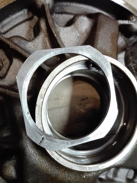

La fameuse pompe à huile côté convertisseur, sur la vue générale, on voit les coulures d'huile :
Commentaire: Pompe Ă  huile
RIMG_20171124_154423.jpg [ 136.27 Kio | Vu 9681 fois ]
Et dans le détail, on voit bien les endroits non étanches :
Commentaire: Pompe à huile - détail joint carter
RIMG_20171124_154432.jpg [ 190.12 Kio | Vu 9681 fois ]
Commentaire: Pompe à huile - détail joint spi & bague
RIMG_20171124_154448.jpg [ 168.06 Kio | Vu 9681 fois ]
Sur la dernière, on ne voit pas trop l'état du joint spi, mais il est rugueux au touché, et très usé.
Je n'ai pas encore ouvert la pompe, mais j'ai aussi trouvé un autre défaut dessus. Du côté boîte, il y a un plan de jonction sur le premier train épicyclo, autour de l'arbre d'entrainement. Ce plan est ébréché à un endroit - juste au niveau de l'orifice d'huile qui alimente le convertisseur.
Ce n'est pas très clair à expliquer, mais une fois que j'aurai déposé et démonté la pompe, je pourrai faire plus facilement une photo. C'est peu visible comme ça, mais au doigt, ça se sent vraiment, surtout en comparant avec la nouvelle pompe.
Peut être que ça n'influe pas tout, mais c'est quand même anormal.
Et surtout, les joints de la pompe qui fuient, là, c'est une cause sérieuse de dysfonctionnement.

Pour le berceau, c'est déjà fait :-D
Pour la pompe à huile, la bague n'avait pas encore dégagé, mais ce n'était pas loin ...
Je l'ai démontée, et j'ai découvert ça :
RIMG_20171206_170459.jpg [ 82.97 Kio | Vu 9550 fois ]
La bague à l'intérieur présentait un fort jeu axial et tournait quasi librement. La source du bruit ! et aussi de la fuite d'huile et donc de la perte de pression globale dans la boîte.
De plus près, on voit bien que la rondelle d'appui a souffert :
Commentaire: Rondelle d'appui
RIMG_20171206_170523.jpg [ 71.39 Kio | Vu 9550 fois ]
Et la bague a perdu de la matière, laissant des copeaux derrière elle au passage ...
Commentaire: Bague
RIMG_20171206_170538.jpg [ 102.34 Kio | Vu 9550 fois ]
Pour la pompe, j'ai eu de la chance : j'en ai trouvé une d'occasion (mais très récente et très peu de kms) qui provenait d'un Mercedes Vito avec la même boîte, et en plus, à 40kms de chez moi ! Je l'ai payé 130€, et j'ai ajouté une 30aine d'euros chez Peugeot pour l'ensemble des joints (joint spi + bague d'appui + joint torique extérieur).
Avec les joints neufs, la pompe sera quasi neuve ou peu s'en faut.
Dans tous les cas, elle sera en bien meilleur état que celle en place !
Maintenant, je comprend mieux comment la bague en arrive Ă  sortir de son emplacement pour se coller sur le convertisseur : elle se met Ă  tourner, prend du jeu, usine la rondelle d'appui et Ă  force finit par chasser le joint spi et l'ensemble se colle sur le convertisseur.
Du coup, il faudra que je passe par un bon rinçage de la boîte afin d'éliminer le reste d'huile polluée par des particules métalliques, j'ai aussi commandé un filtre neuf, ainsi que les joints de carter et de sortie de pont.
Le service box est vraiment pratique - mĂŞme indispensable !
Par contre, merci ZF d'avoir collé des vis à tête Torx T27 pour les fixations de la pompe ....... Dans un coffret de douilles standard, on trouve du T25 et du T30 ... J'avais un tournevis en T27 (coup de pot), mais pour le remontage, j'irai m'acheter une douille, serrer au couple au tournevis n'est pas vraiment top ... :???:
