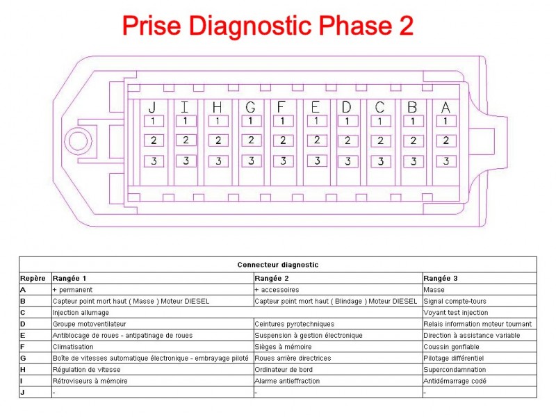

PRISE DIAGNOSTIC Phase 2
Ce sujet traite de la Prise Diagnostic installée sous la boîte à gants.
TOPIC EN CONSTRUCTION
Diagnostic 01.jpg [ 139.9 Kio | Vu 65594 fois ]
La prise "Diagnostic" sur une phase 2 se trouve ici. C'est accessible en déposant la plaque moquettée sous la boîte à gants.
J'y ai raccordé un cordon grip-fil sur la broche C2.
Diagnostic 02.jpg [ 177.25 Kio | Vu 65587 fois ]
Diagnostic 03.jpg [ 134.08 Kio | Vu 66079 fois ]
Bref, on fait comme marcaureleii l'a écrit plus haut, en faisant contact avec l'extrémité du cordon sur le bord du logement de l'allume-cigares :
Note : La console est du modèle EXECUTIVE.
Puis on lit les codes en comptant les clignotements du témoin "diagnostic" situé sous l'indicateur de température d'eau (il est bien entendu qu'avec ce témoin, on n'a que les codes de défaut du moteur (contact au 2è cran, ADC voyant vert allumé) :
Premier code : 1 flash, puis 2 flash : code 12 (code de départ)
Deuxième code et suivants : codes défaut, si pas de défaut : code 11, fin de diagnostic.
Je résume les codes :
13 thermistance d'air ; 14 thermistance d'eau ; 21 potentiomètre papillon ; 22 électrovanne de ralenti ; 31 régulation richesse ; 33 pression admission ; 34 électrovanne canister ; 41 capteur PMH/Régime ; 42 ; commande injecteurs ; 43 ou 44 régulation de cliquetis ; 46 ou 47 électrovanne de pression turbo ; 51 sonde Lambda ; 52 régulation richesse ? ; 54 calculateur injection/allumage ; 56 antidémarrage codé ?
Rien d'évident, surtout quand on n'a pas de défaut. Le code 54 est surprenant.
On peut toujours se lancer dans l'investissement, pour un "vrai" test à la norme Européenne OBD 2...
Bon courage à tous et faites-nous part de vos observations. Mécaniques salutations. Alain.
