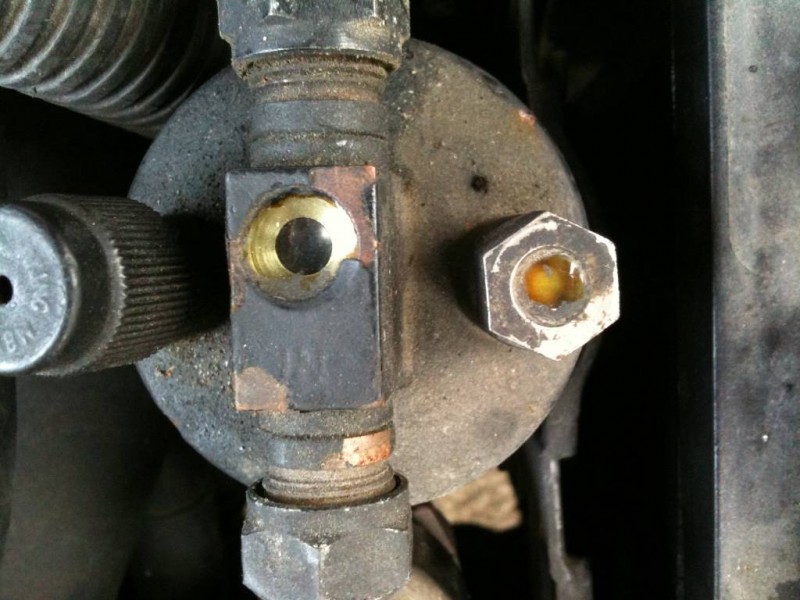

Salut à tous je remet à jour ce sujet car j'ai le souci qui dans le titre. Ma 605 est resté 3 mois sans tourner car problème de pompe de DA, après avoir trouver cette pompe, je la monte nikel, bref j'ai voulu mettre en route la clim pour la refaire tourner depuis tout ce temps, mais le compresseur ne s'enclenche pas.
J'ai donc suivi le superbe guide de Alc sur le fonctionnement de la clim pour en savoir un peu plus , mais bon arrivé à un moment l'électricité c'est pas trop mon truc :eek:.
Alors je m'explique plus précisément,quant je met la clim en route les ventilos se déclenche à pleine vitesse mais l'embrayage du compresseur ne bouge pas. Avant d'être arrêter 3 mois la clim fonctionnait très bien.Je tiens à préciser aussi qu'en remontant la pompe, du liquide de DA à couler sur le compresseur, aurais-ce une incidence? Et je joint une photo de la bouteille déshydratante et aimerais avoir un avis car le point qui apparait jaune à droite est comme figé.
PXR_IMG_0212.jpg [ 83.85 Kio | Vu 22053 fois ]

bonjour a tous
ayant parcourus les tutos de clim je n ais trouver que celuis ci pour m exprimé car il me concerne
mon modele etant une v6 ph2 prv 1996 bva
la panne : compresseur qui ne declenche pas!
et ce survennue au bout de quelques mois d inutilisation
elle fonctionnais parfaitement avant
la baisse de tension se fais sentir lors de l impulsion du bouton ac due a la mise en service du motoventillateur mais pas de clic sur le compresseur
info teste du faisceau d alimentation du compresseur a l aide d une lampe temoin (moteur froid de la voiture)
la lampe temoin ne s allume pas, j en deduis qu il n y as pas de courant! logique;
ceci etant toute la ventilation fonctionne correctement
et l affichage numerique egalement suivant ma demande
dans l ordre de mes recherches
fusible ;relais;sonde d habitacle;tous celas marche parfaitement et en etat
deconnection et reconnection du deshumidificateur toujours rien
ensuite teste d alimentation electrique du compresseur a l aide d une lampe temoin , et surprise pas de jus
alors je me pose cette question, l electrovanne du deshumidificateur donne t elle l info au compresseur
en sorte comme un interrupteur pour son declenchement
merci de vos lumieres
et si est le cas , pour son remplacement faut il recharger la clim?
merci d avance :sos:

MessagePosté: Lun 16 Mai 2011, 8:04:00
mad a écrit:
... l electrovanne du deshumidificateur donne t elle l info au compresseur
en sorte comme un interrupteur pour son declenchement ...
Bonjour. Il ne s'agit pas d'une électrovanne mais d'un pressostat à plusieurs niveaux.
Le fonctionnement électrique de la clim est expliqué dans le GUIDE qui s'y rapporte, avec bien entendu le rôle de ce pressostat.
Je conseille également de lire le GUIDE sur le refroidissement et les motoventilateurs.
Après cela, tes questions seront plus précises et nos réponses aussi.
Aide-toi, le forum t'aidera.
