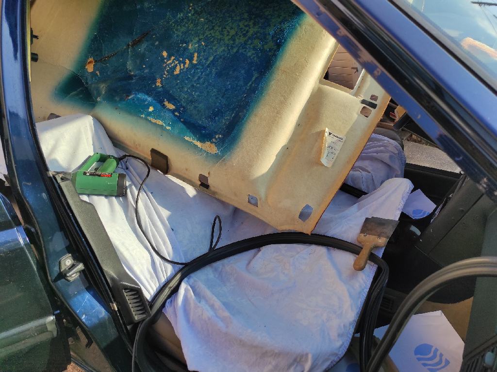

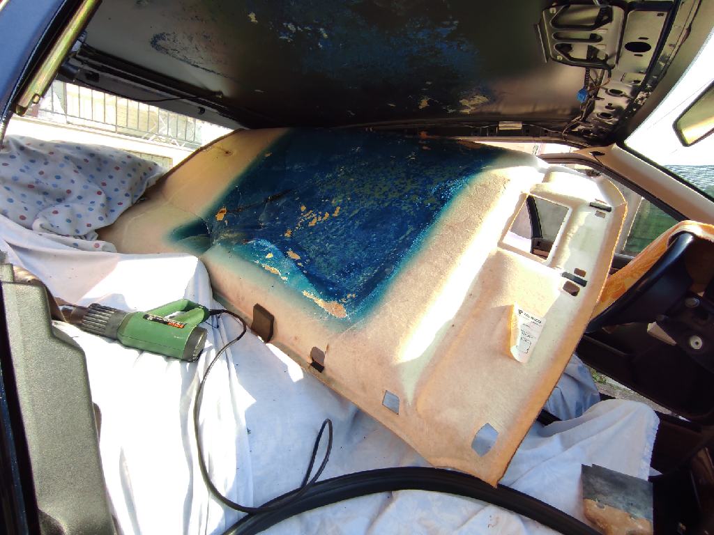

Bonjour, je suis en train de m'amuser (depuis 2 mois !) Avec ce fichu ciel de toit dont le tissu avait déjà été retiré lorsque j'ai eu la voiture.
J'ai dû pas mal abîmer la coque en fibre pour la sortir, surtout pour décoller la superbe colle bleue qui maintenait le ciel de toit au plafond métallique de la voiture : plusieurs heures avec 3 spatules métalliques, un décapeur thermique, et après avoir démonté tous les montants, les joints, les ceintures avants, poignées de portes et pare-soleils.
Maintenant j'en suis à l'étape de coller une toile (marron très foncée et souple) sur la coque, après avoir réparer grossièrement celle-ci avec une bombe de joint accrylique (pour rigidifier tout en gardant de la souplesse qui sera nécessaire pour la remise en place.
-- Edit du Lun 30 Mai 2022, 15:20:33 --
La question maintenant c'est avec quoi coller le tissu sur le ciel de toit de manière à ce que ça tienne bien mais également de pouvoir appliquer le tissu correctement c'est-à-dire sans bulle ni autre et idéalement en ayant la possibilité d'ajuster le tissu le temps que la colle sèche mais sans risque que celui-ci se décolle avec la chaleur ou au bout de quelques mois ou quelques années par exemple.
J'ai entendu parler de colle néoprène en bombe mais le problème de ces colles et que l'application parfaite du tissu est très délicate c'est-à-dire qu'une fois que le tissu est accolé il est impossible de le déplacer sans endommager la colle.
Avez-vous des idées ?

Mon ciel de toit était lui aussi bien collé. Il avait tellement cuit que tout est parti en petits morceaux. L'été dernier, j'ai connu l’épisode ou la colle traverse le tissu pour se déposer dans les cheveux. J'ai été un moment à me demander pourquoi je rentrai des provisions les cheveux collés.
J'ai enlevé tout ça hier et ce n’était pas vraiment une partie de plaisir. Il faut éviter de décoller le tissu avant de sortir le ciel de toit, au risque de voir la colle se déposer partout dans l'habitacle en petites particules goudronneuses. Le ciel de toit est composé de deux surfaces en fibre avec entre les deux, une petite épaisseur de mousse jaune. Cette mousse s'est totalement désagrégée lorsque j'ai commercé à passer la spatule pour tenté de le décoller.
C'est peut être pas mal de préconiser de bien protéger l'ensemble de l'habitacle avant cette manip. Mais aussi de porter un masque, pas celui en papier qui ne protège pas des virus ni de quoi que ce soit d'autre d'ailleurs, mais un masque sérieux, avec cartouche et lunettes.
Enfin, tous ces morceaux sont partis à la poubelle et j’hésite vraiment à remettre quelque chose dans ce style à part peut être une grosse moquette.
