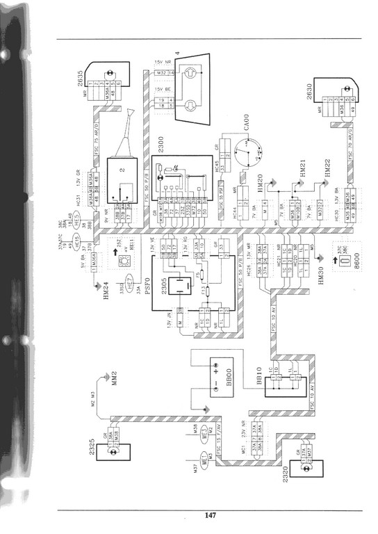

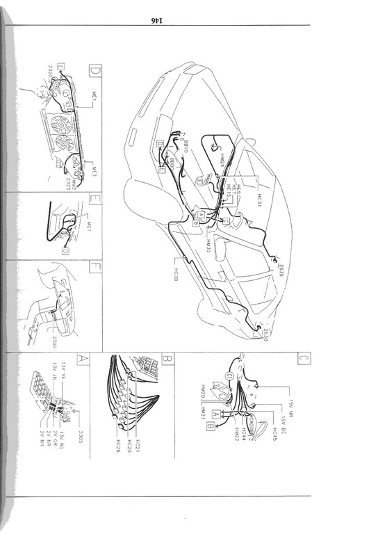

 Sujet du message: Re: clignotant avant ne fonctionne pas
MessagePosté: Sam 28 Mar 2015, 15:36:07
Voilà les schémas d'implantation et de principe de la partie avertisseur de direction/de danger (cligno/warning quoi !)
Ils sont un peu réduits, mais toujours lisibles. Si il faut, je pourrai te transférer les originaux en plus haute résolution.
Il s'agit des schémas sans les ajouts clignotants latéraux.
Commentaire: Principe
Page_147.jpg [ 74.8 Kio | Vu 15685 fois ]
Commentaire: Implantation
Page_146.jpg [ 62.96 Kio | Vu 15685 fois ]
MessagePosté: Lun 30 Mar 2015, 8:56:35
Inscription: Mer 21 Aoû 2013, 10:34:27
Messages: 323
Commence par mesurer la tension sur le connecteur de l'ampoule (de chaque côté) et avec clignotant et avec warning.
Tu mesures combien quand:
Gauche (clignotant) = ?
Gauche (Warning) = ?
Droit (clignotant) = ?
Droit (warning) = ?
Je te demande ces mesures car tu as peut être un problème sur ton commodo de clignotant. (ça m'est arrivé y a quelques mois).
