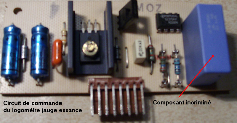

J'ai réparé mon problème de jauge à gasoil qui oscillait grâce au tutoriel donné plus haut et en ressoudant les pattes du gros composant bleu.

encore et toujours ces problemes de jauge carburant sur ma 2.1 td série 1 ! j'ai eu beau changer plusieures fois la sonde du réservoir, la jauge du tableau de bord , vérifier les soudures comme sur ce post :shock: ca merdouille toujours au bout d'un certain temps :???:
au final j'ai bien l'impression que c'est le circuit imprimé qui est le maillon faible ! certe il se démonte facilement il est juste clipsé mais déja en trouver en neuf ca me parait difficile (pas trouvé ) mais au bout d'un certain temps j'ai peur que ca tienne pas ca fait au moins 5 qui m'ont laché :sos: ...
