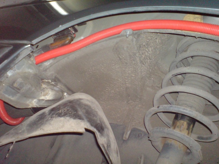

Bon voila, j'ai passé mon câble entre l'habitacle et la partie sous-capot, j'ai fait quelques photos:
J'ai percé au même endroit que Franck, c'est a dire dans l'aile avant gauche. (http://peugeot605.forumeurs.fr/cablage-sono-carpc-sur-mon-605-t4218.html)
DSC01570.JPG [ 102.18 Kio | Vu 18899 fois ]

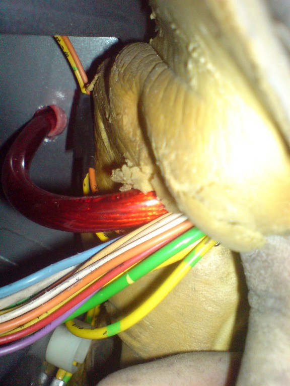

Il y a 2 tôles successives à percer, j'ai passé mon câble de 20mm² dans une gaine, ensuite j'ai ajouter du silicone de salle de bain (non présent sur photos) au niveau du trou .
Le câble arrive dans l'habitacle au niveau du passage du faisceau entre la porte conducteur et l'habitacle. Il y a un grand espace, le passage du câble se fait sans soucis.

J'ai passé ma gaine dans l'aile.

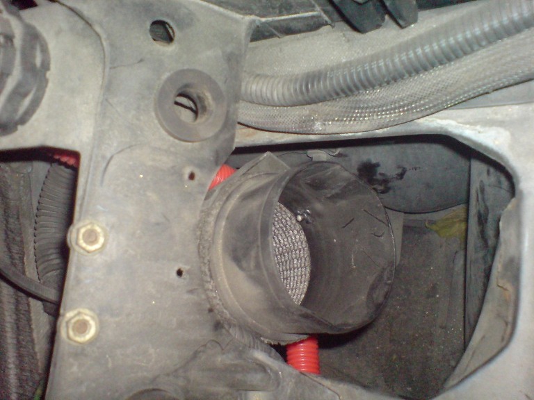

J'ai fait passé ma gaine en dessous du tuyau d'entrée d'air qui arrive sur la boite à air.

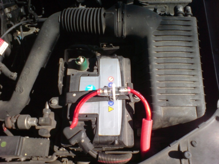

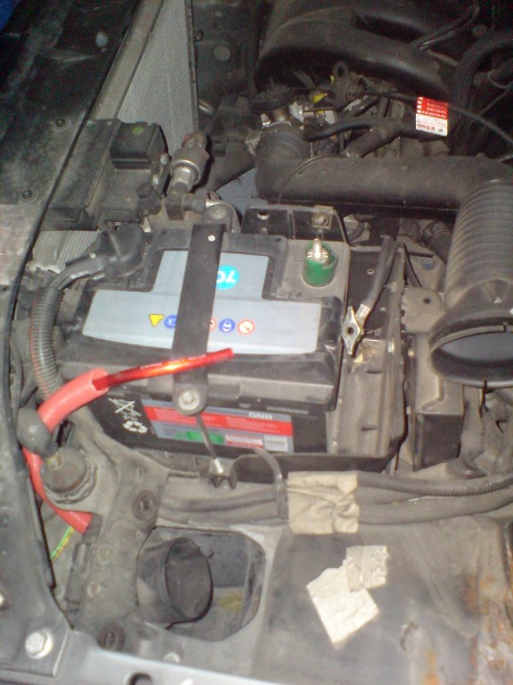

Ensuite j'ai fixer mon porte fusible à l'aide d'un rizlan sur le support métallique au dessus de la batterie
J'ai aussi découpé le cache qui est sur la cosse + afin que mon câble puisse passer.

Je me suis déjà posé la question dans le topic de Franck, le porte fusible sur la batterie, il ne touche pas trop le capot à la fermeture

En tous cas faites bien attention à l'étancheité ! car dans le pied de pare brise c'est souvent là que l'eau s'infiltre
Oui sa touche la garniture du capot.
Mais je sais pas si ça force beaucoup.
