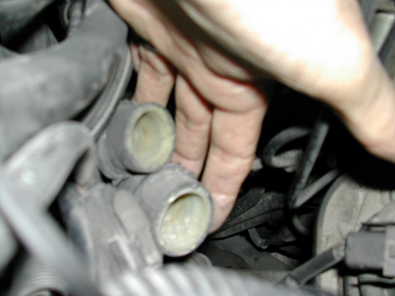

Quelqu'un peu me dire ou sont exactement raccordées les deux durites à l'opposé du by-pass montré en début de sujet ?
http://img300.imageshack.us/img300/1888 ... nteod5.jpg
Le précédent propriétaire a du avoir un problème de cette nature, car mes deux durites ne sont raccordées nulle part :ko:
Je trouve en passant la main sous la pompe de DA une durite qui ne me semble pas très normale, puisqu'elle fait un angle fermé elle est quasiment pincée. Je pense que le Bypass à été fait là pour déconnecter le radiateur du circuit de chauffage.
Ce qui m'étonne c'est que dans l'habitacle je ne vois aucune trace d'ancienne fuite ni sur la moquette ni sur le radiateur lui même !
Voilà des images qui parlent mieux que des mots mes deux durites sont en place correctement branchées aux tuyaux métalliques.
605 002.JPG [ 136.86 Kio | Vu 28345 fois ]
Là on peut voir l'autre bout de mes durites qui ne sont raccordées a rien.
605 005.JPG [ 135.5 Kio | Vu 28345 fois ]
Vue un peu plus générale, on voit bien que ca arrive en bas sous la pompe Da et le vase du liquide freins. On peut voir que les durites n'ont pas été coupées.
605 006.JPG [ 179.92 Kio | Vu 28345 fois ]
D'oĂą ma question, oĂą se branchent elles exactement ? Visiblement elles ne sont pas assez longues pour aller vers le radiateur de refroidissement moteur.
Je vais commander mon radiateur, je pense qu'il doit être HS sinon ces durites n'auraient pas été débranchées.

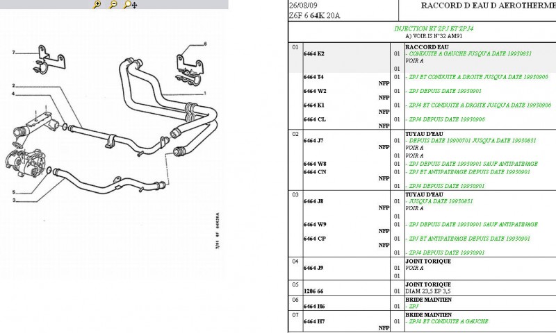

Ha ! comme ça, je comprends un peu mieux ton souci.
En effet il doit manquer un morceau quelque part pour les raccorder.
Avant même que tu mettes ces photos, j'ai regardé vite fait sur service Peugeot box les différents schémas et donc plusieurs pour le V6 comme le tien et bien différent entre phase 1 et 2.
Si tu n'as pas accès, je vais les mettre en ligne ici, mais avec ton VIN (sur ta CG) ce serais plus facile pour être sûr de trouver les bons.
En voici un déjà, je pense qu'avec celui-ci ça devrait suffire
raceauZPJ.jpg [ 117.33 Kio | Vu 28341 fois ]

Pour le VIN c'est VF36BSFZ490766055 (C'est la bonne recherche sur ServiceBox)
Mais le raccordement c'est pas vraiment au radiateur ? Il n'est pas question d'un collecteur coté pompe a eau ?
 Sujet du message: Re: [TUTO] changement du radiateur par dĂ©coupe de la BAG
MessagePostĂ©: Sam 05 DĂ©c 2009, 22:54:19
Même avec ton VIN, je tombe bien sur le même schéma, le souci à mon avis c'est que tu dois avoir du mal a l'interpréter, et c'est normal car il n'est pas très explicite pour un novice en la matière.
Je vais tenter d'y apporter quelques indications en le modifiant et ainsi, tu comprendras peut-ĂŞtre mieux.

Grignou, je pense que Parcmetre veut dire que les deux durites de chauffage (caoutchouc) que l'on voit sur la photo empruntée à enerfather ne sont plus raccordées au circuit de refroidissement du moteur. Par contre cela contredit ce qui est écrit plus haut
Parcmetre a écrit:
j'ai regardé coté moteur, les durites qui rentrent dans l'habitacle sont brulantes, par contre a l'intérieur il y a deux tuyaux en alu que je pense être ceux du chauffage et il sont froids
Par contre mon histoire de durites qui rentre dans l'habitacle c'est ça doit être pour évacuer je ne sais quoi, elles ne sont pas raccordées coté moteur
Elles sont chaudes ou elles sont froides ? il faut savoir.
Si le radiateur a été supprimé, il est probable que ce soit à cause d'une fuite. Il faudrait donc le tester sous pression.
conduitchauffagebranchsvv2[1].jpg [ 56.97 Kio | Vu 28332 fois ]
