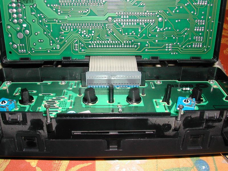

Ma platine de clim est légèrement différente, les ampoules sont a l'intérieur.
Voilà une vue extérieure on note l'absence d'ampoules comme sur celle d'Elyptic
605 001.JPG [ 119.06 Kio | Vu 33292 fois ]

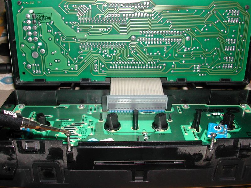

Vue de l'intérieur il y a bien les quatre ampoules, deux pour les boutons rotatifs et deux pour les indicateurs d'action
605 002.JPG [ 126.6 Kio | Vu 33292 fois ]
Je pointe du tournevis les deux vis a sortir sur le haut

L'ensemble après démontage
605 006.JPG [ 122.44 Kio | Vu 33286 fois ]
