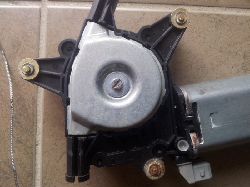

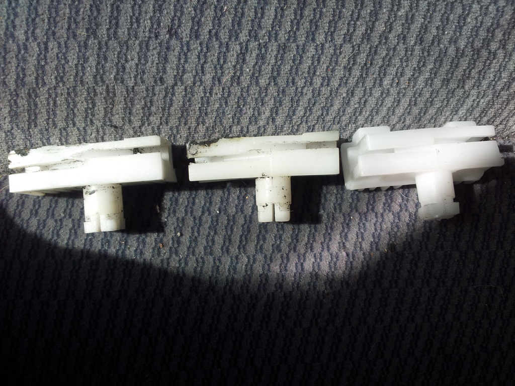

salut à tous, bon, je viens un peu déterrer le truc, mais ayant eu à remplacer les deux guides blancs avant et arriere coté gauche, ce sont bien des pièces identiques.
je les ai commandées sur ebay chez 321autoteile en Allemagne pour moins de 20 euros port compris et reçues sous 4 jours.

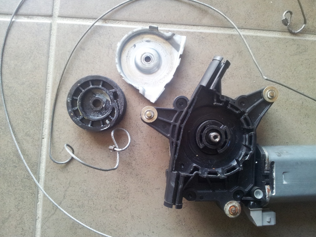

pour l'avant , grâce au super tuto, je n ai pas eu de problèmes, juste détordu les câbles et restauré la poulie à l'aide d'une lime queue de rat biconvexe plutôt qu'avec un cutter.
par contre, à l’arrière, le capot de poulie est scellé , contrairement à l'avant qui dispose de trois vis pour sortir la poulie du moteur. je ne sais pas si c'est un nouveau modèle monté après une premère casse, ou si d'origine le modèle arrière est différent de l'avant...
je vais faire sauter le sertissage puis tarauder et refermer avec une vis, je ne vois pas d'autre solution...
en espérant que cette info servira à quelqu'un comme celles des autres m'ont servi...
quelques photos : le moteur arrière, et les pièces , l avant et l arrière et la neuve ...la neuve présente une différence qu'on aperçoit sur la photo, au niveau d une accroche du cable à gauche, environ un demi cm de mou en plus...aucun problème avec le montage et le fonctionnement à l avant.

la tof que tu montres représente tout à fait mon LVE avg, ils étaient donc sertis ? :?:
le mien n'a jamais du être démonté, la mousse de protéction était nickel !!
fait c...r !!!!va falloir bidouiller ça ! ça sort à la perceuse ?

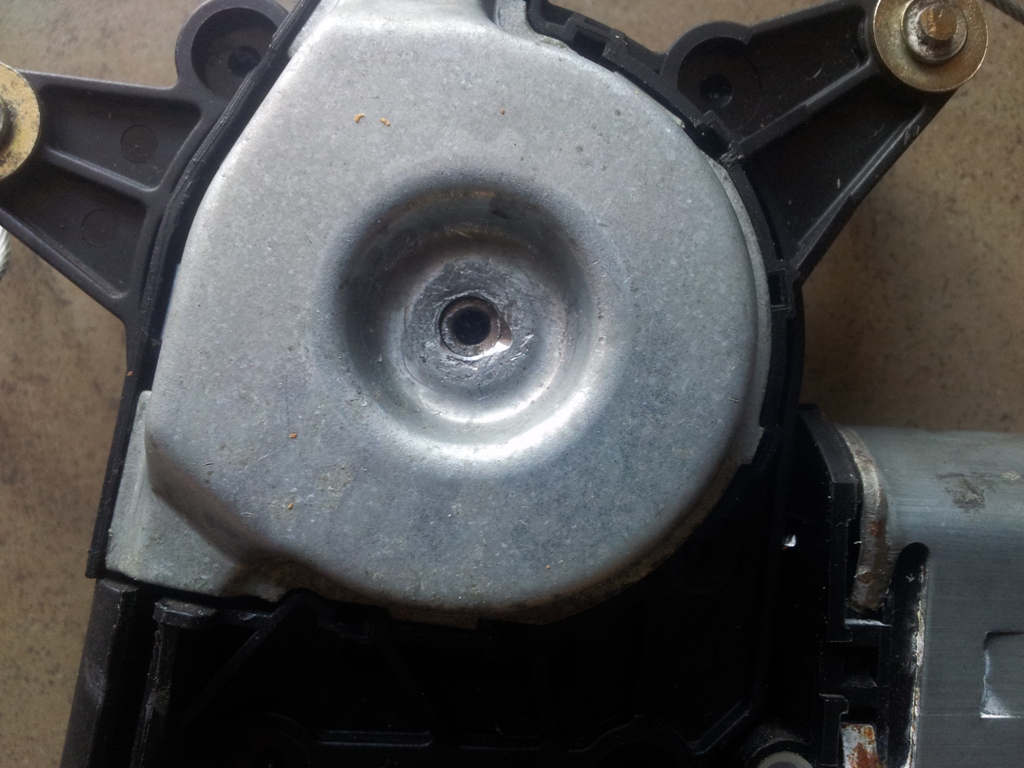

et bien oui !!! ils sont sertis !!! merci peugeot...
vu l'année de la tienne, j en viens donc à me demander si il n'y a pas eu deux phases en lve et que le mien ait été changé à l arrière par peugeot ou autre ...

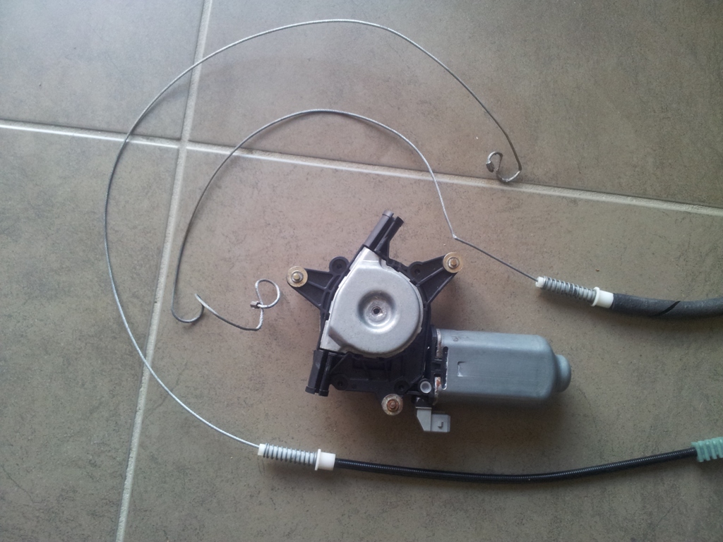

bref, j ai donc appliqué la méthode dont je parlais, on a fait sauter ce qui dépassait du capot puis on a percé ,foret de 5 sur ( 5 mm de profondeur environ...j ai aussi refait les gorges de la poulie qui avait bien dégusté ainsi que les câbles dont l'un était assez abimé...mais une fois tout ça fait, pas de pb...test branché , ça fonctionne parfaitement...demain je remonte dans la portière car pas eu le temps aujourd’hui ...
une fois le câble remis dans la poulie, il faut se faire aider pour enfoncer les deux cotés à ressorts puis passer le câble dans la poulie coté pièce blanche fichée dans le rail, puis ensuite passer le câble dans la poulie coté pièce verte. on finit de remonter en fichant la pièce verte en dernier. trop de câble ? vous n avez pas assez enroulé sur la poulie du moteur(les deux câbles ont la même quantité de fil enroulé ) . pas assez de câble ? vous avez enroulé trop de câble sur la poulie moteur...
voici quelques photos, je me tiens à dispo si quelqu un a besoin d une aide plus précise...
merci encore à ceux qui nous ont aidé à réparer ce problème courant ! :-D
ps les photos ne sont pas dans l'ordre, la fin au début...
edit : moteur remonté , tout fonctionne impec...

salut, je réponds un peu tard, mais en ce qui me concerne, les deux guides que j'ai eu à changer ont pété par les bords extérieurs(comme sur la photo en page 1 de ce topic), donc je ne suis pas certain que boucher le trou du milieu te garantira une solidité supérieure...
