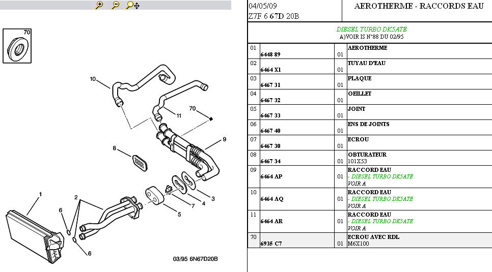

Je n'ai plus accès au Service Box et je souhaite savoir a quoi correspondent les pièces remplacées par PEUGEOT et obtenir la vue éclatée qui correspond.
Tuyau d'eau 6464X1 à 58.01 € HT
Plaque (x2) 646731 à 1.66 € HT
Quelqu'un (Grignou ?) pourrait il mettre en ligne dans ce tuto la vue correspondant a mon véhicule? Merci d'avance.

Et bien voilĂ  :smile:
Le 6464X1 ce sont les tuyaux, je ne vois pas pourquoi, ils voulaient te les changer

Et merci a Grignou pour sa réponse rapide (comme d'hab :smile: ).
Effectivement je ne vois pas pourquoi on me changerait les tuyaux ...et par contre par les joints et pièces connexes. Préconisation Peugeot ou interprétation de mon agent?? je ne sais pas.

Les joints toriques sont fournis avec l'aérotherme chez Valeo ou chez AVA. Ce qui n'empêche une concession de les facturer comme founitures car ils sont nomenclaturés séparément de l'aérotherme chez Peugeot. En revanche, si la pièce n'est plus en stock physique chez Peugeot, le concessionnaire peut très bien l'acheter chez Valeo et ne pas facturer les joints.
