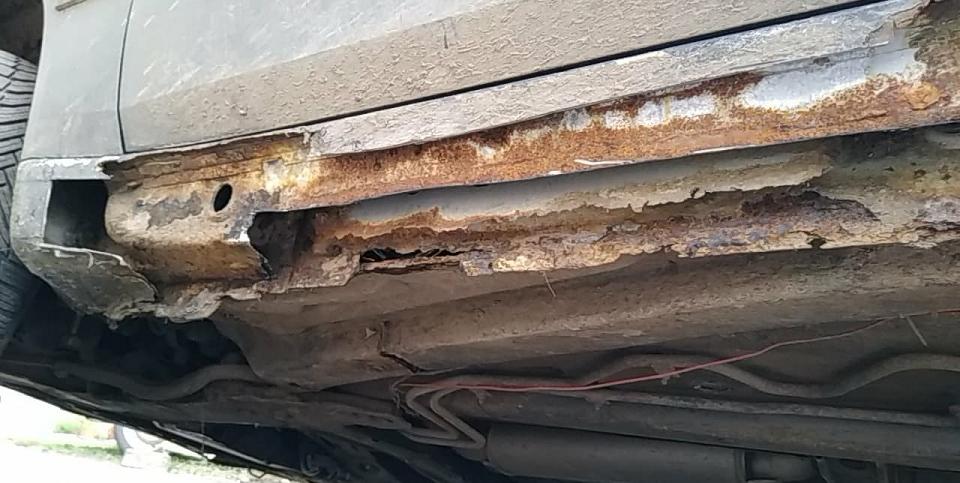

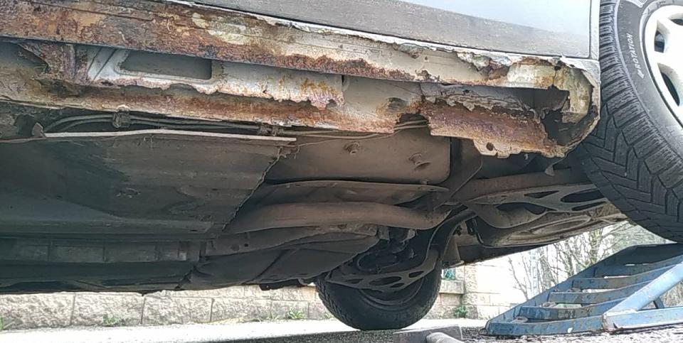

Mauvaise surprise du lavage de la semaine dernière :
un disque de 5 cm de diamètre du longeron extérieur de plancher droit est tombé du à la corrosion.
Il était situé 10 cm devant la roue arrière.
Bref, après nettoyage le trou de 5 cm s'est révélé être une belle patate de 20cm de long et 10 de large (celle là elle a mangé des hormones).
Le bas de caisse en lui même n'est pas atteint. Juste la tôle de devant qui est bien attaquée!
En tapotant sur le bas de caisse j'ai vu qu'Ă  l'avant il est proche du but.
La question est :
Comment ces tôles extérieures de longeron (réf 7009 80 et 7010 83) sont montées sur nos 605 (soudées ou collées)?
Sachant que si c'est collé, la tôle droite étant toujours dispo chez Peugeot, je la remplace pour être tranquille!
Si c'est soudé la réflexion est plus grande même si ça ne me fait pas peur!

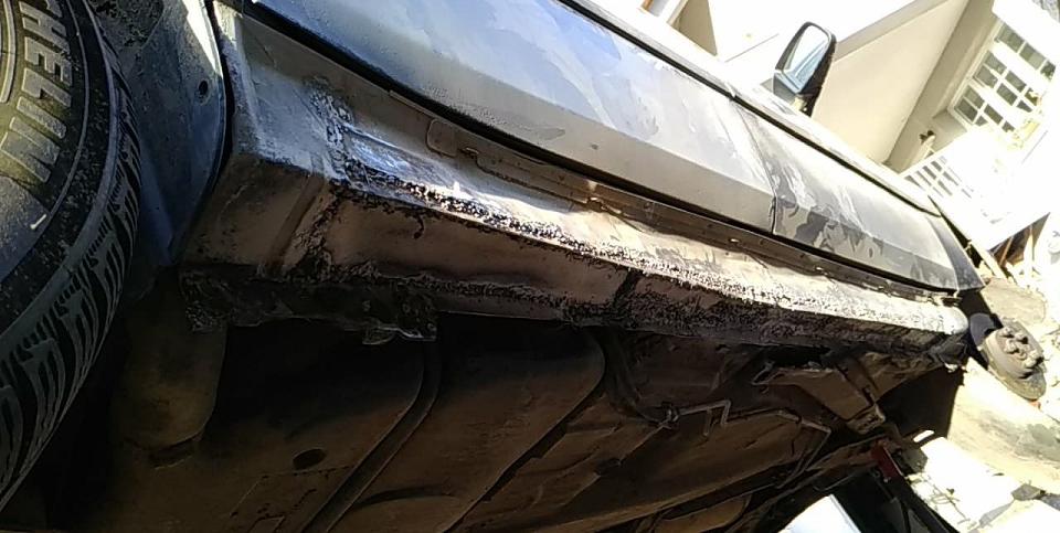

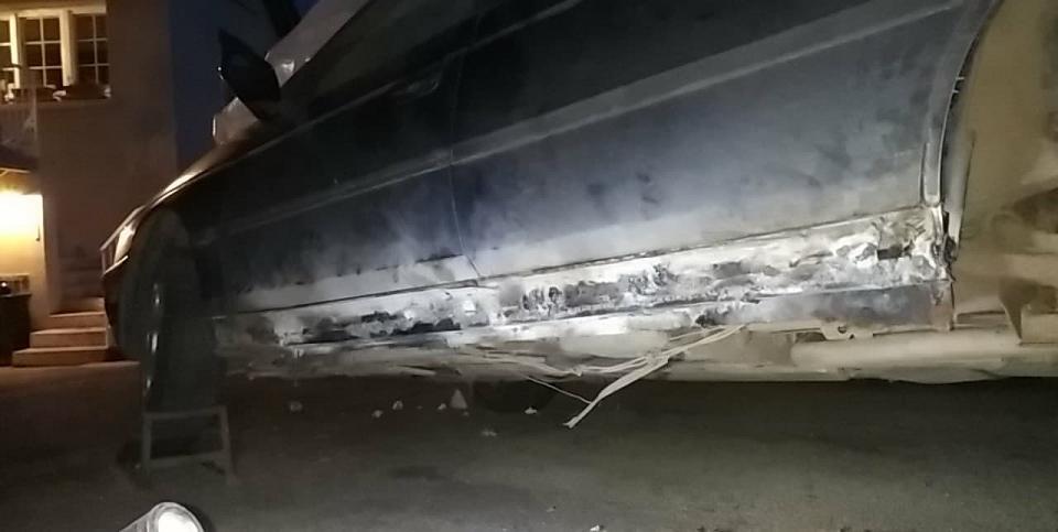

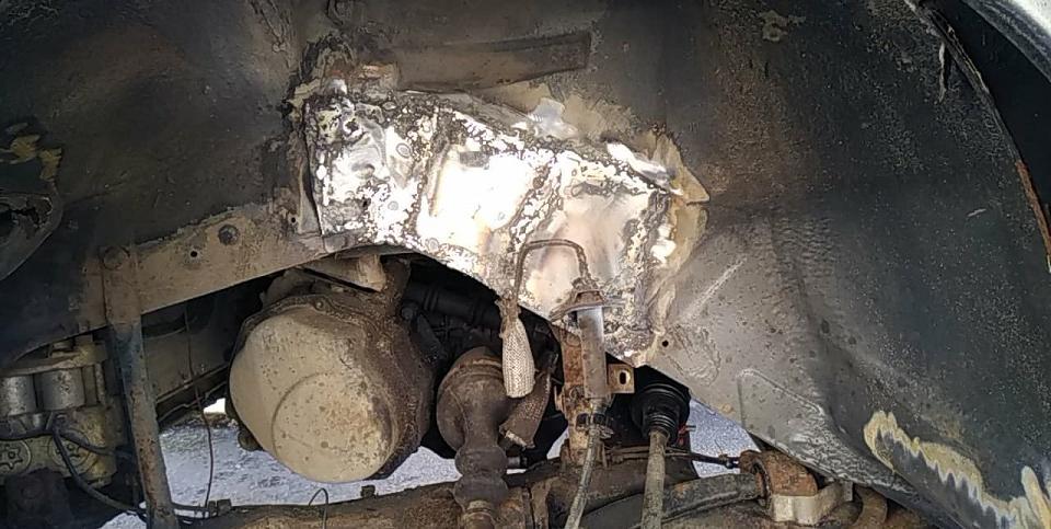

Ordre du jour d'aujourd'hui : voir pourquoi le support de cric arrière gauche se plie sous le poids de la voiture.
Toujours cette histoire de tôles extérieures de longeron qui rouillent.
Par contre de ce coté, l'âme du longeron a bobo.
J'ai soudé une plaque de tôle pour renforcer la zone.
Puis refait le bas de caisse à la fibre de verre puisque maintenant ces pièces ne sont plus dispo chez Peugeot.
Puis peinture et vernis, ni vu, ni connu!
Et comme un guignol, je n'ai pas pris de photo, par contre je peux faire des dessins si ça intéresse quelqu'un.
Pour répondre à ma question du 22 septembre : les tôles extérieures de bas de caisse doivent être glissées dans une glissière au niveau des portes
et collées avec un joint carrosserie puis soudées à l'âme de bas de caisse en bas.

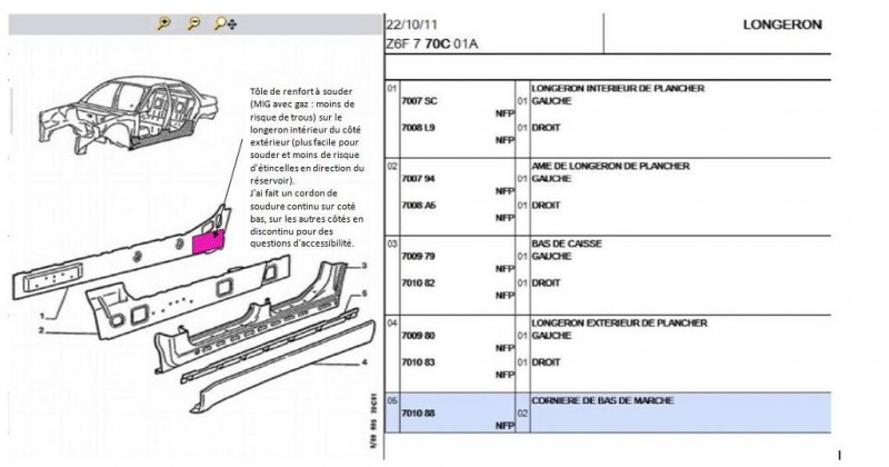

Pour répondre à ta demande et à tous qui vont dire "Et les photos?", voici un croquis qui peut aider.
La plaque renfort et le rectangle mauve.
Et oui, l'APN n'était pas au bon étage et pas envie d'abimer mon appareil (il me sert professionnellement).
Par contre je pourrai faire une photo du résultat final!

    Bas de caisse très corrodés

Je mets en partie fin Ă  votre attente avec quelques photos des travaux :
Les dégâts côté conducteur :
90123888_818815691965853_3833818478494613504_n.jpg [ 81.55 Kio | Vu 2464 fois ]
90535985_2544038175869960_1609803443902349312_n.jpg [ 90.72 Kio | Vu 2464 fois ]
côté passager :
90439650_221478155888096_6848569256074805248_n.jpg [ 92.89 Kio | Vu 2464 fois ]
90558903_556959281581085_6494418587992719360_n.jpg [ 66.45 Kio | Vu 2464 fois ]
et dessous côté passager :
90356931_324745388481883_4181839206043090944_n.jpg [ 53.43 Kio | Vu 2464 fois ]
En bref y a du boulot.
Je profite du temps mis à ma disposition par les recommandations liées à la crise du Coronavirus pour réparer comme je peux.
Le verdict sera donné par le CT quand je pourrai le faire, en théorie au plus tard le 13 avril 2020.
Les soudures sont pas très belles mais ça tient et ça sera caché.
Et en plus c'est renforcé :
90571983_3344345738927312_4417275015263682560_n.jpg [ 44.31 Kio | Vu 2464 fois ]

Et bien, les bas de caisse étaient bien bouffés par la rouille !! Jamais vu ça sur une 605 ... Ma SRi qui a passé ses 30 ans n'a pas un point de rouille nulle part ...

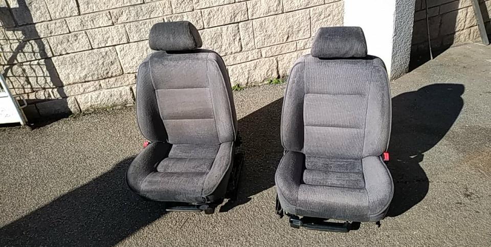

Les sièges sont sortis et nettoyés.
Méthode : de la lessive, huile de coude et nettoyeur haute pression pour rincer
Pour le séchage : grand soleil, ça tombe bien c'est le temps depuis le début confinement
Sièges avant nettoyés.jpg [ 120.47 Kio | Vu 2396 fois ]
Assise banquette.jpg [ 105.18 Kio | Vu 2396 fois ]
ça valait le coup!

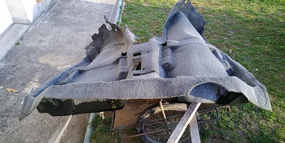

MĂŞme topo avec la moquette de sol:
moquette sol au séchage.jpg [ 128.69 Kio | Vu 2396 fois ]

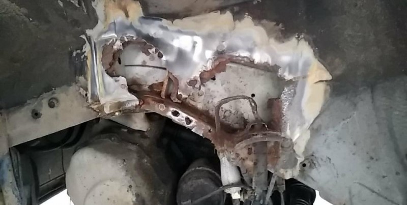

Dans les passages de roues avant : surprise derrière l'amortisseur côté conducteur un beau trou, et au niveau des pieds des passagers avant pareil.
Bien entendu vu l'ampleur des dégâts et pour travailler à l'aise dépose de l'amortisseur.
Les supports GMP hydro-élastiques c'est bien quand c'est fonctionnel, sur ma voiture ça ne l'est plus depuis que je l'aie.
Ils ont été remplacés par des standards mais je n'avais pas supprimé les choses superflues au niveau de la tête des amortisseurs.
Il a fallut que je comprenne le système de pince, j'ai pataugé, je suis parvenu à mes fins.
avant / après :
derrière amorto conducteur.jpg [ 55.59 Kio | Vu 2396 fois ]
derrière amorto conducteur-bouché.jpg [ 88.71 Kio | Vu 2396 fois ]
