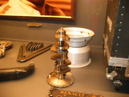

bonjour à tous, il faut savoir que les premiers Prv "allumaient" le cylindre 1 à 6 = 150°, 6 à 3 = 90°, 3 à 5 = 150 ect... (ordre d'allumage : 163524 sur tous les PRV , decalés ou pas;) sur ceux de seconde géneration, (à maneton décalé) l'allumage se faisait à 120 ° (x3 =360°)Maintenant , c'est pas une tare car le v6 f1(renault) des années 80 avait le même angle et pour ainsi dire le meme vilo et sortait 1000 cv en qualif...
vilo f1.JPG [ 21.36 Kio | Vu 18652 fois ]
