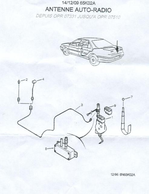

Voici deux options pour connecter l'antenne sur l'autoradio Peugeot Audio 6055 -- Clarion PU-9879A :
Option1
ant6051.jpg [ 29.35 Kio | Vu 22502 fois ]
Option2
ant605.jpg [ 36.31 Kio | Vu 22502 fois ]
Peut-ĂŞtre pourrons-nous maintenant identifier l'adaptateur que recherche notre 605iste Ryback.

en fait, la piece numero 4 de l'option 1 serait celle que j'ai besoin car j'ai l'autre a la place.

Ceci dit, d'apres le schema de Taaleun dans la rubrique de recherche de pieces detachées, j'ai signalé la partie que je recherche.
Ne sachant pas comment elle est et ni comment elle s'appelle, je ne peux pas l'ecrire.

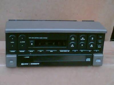

Je me propose de mettre très prochainement sur ce forum une version du Clarion 6055 plus complète voire plus aboutie, une fois que j'aurai enfin mis le doigt sur les causes du dysfonctionnement du circuit intégré qui se bloque à "Mute". Même l'explication illustrée de la connection d'un lecteur MP3 sera fourni d'une manière plus généralisée.

Et pour preuve, la belle photo du 6055 que tu avais hébergé est inaccessible dans ce topic
http://peugeot605.forumeurs.fr/autoradio-origine-clarion-6055-t943.html
Et donc voici ce que donne le lien de ta photo
