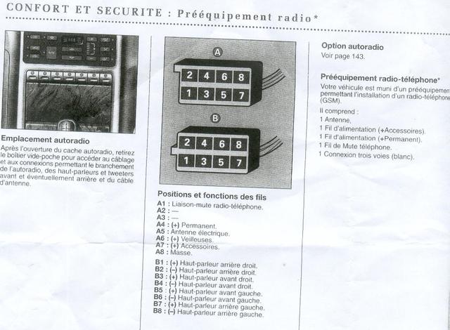

En effet on a deux fils qui relient l'autoradio 6055 Ă  l'antenne :
    -- la commande du moteur qui fait sortir ou rentrer l'antenne : le petit fil Bleu de Alimentation (A5 sur la photo)
    -- la réception des émissions des stations : le fil de liaison à l'antenne
anta.jpg [ 50.07 Kio | Vu 19549 fois ]
En allant à l'intérieur de l'autoradio, au niveau du circuit imprimé (en face de la prise de l'antenne), on voit un ligne "ant" : est-ce là le + d'antenne ou bien ce + est tout simplement le fil de liaison de l'autoradio à l'antenne pour mieux recevoir les stations radio?
Selon les spécialistes que j'ai rencontré, c'est ce circuit imprimé 'CI) qui se serait bloqué à "mute". En effet, aprsè examen du problème, on dit : "CI Mute HS, n'est plus fourni par Clarion"
Dans le 2e cas on dit retrouver le son en B ; ce qui est vrai mais en seulement environ 2 minute car il y a une interruption après par une sorte d'alarme.
Il était plus clair d'illustrer les solutions proposées au problème d'absence de son en B sur la photo par des photos. Nous savons que de telles interventions au niveau du circuit électrique peuvent avoir des conséquences fâcheuses.
