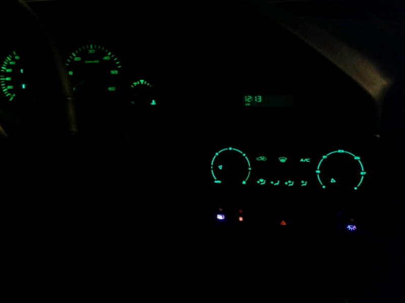

Bonjour à tous,
Profitant de quelques ampoules grillées au tableau de bord, j'ai décidé de faire une pierre deux couilles.
J'ai changé l'eclairage orange d'origine par du vert sur le combiné et la console de clim.
j'ai équipé les boutons de détresse désembuage etc.. de led changeante RGB.
que pensez vous du vert?
Cordialement,

ben ça change :-D

Oui je suis plutot content du resultat en fait, Pour le boitier de clim, j'ai du souder deux led par support d'ampoule (avec Resistance 470 Ohms évidemment) car avec une seule led, la diffusion était bofbof.
Pour celui que ça intéresse j'ai fait un tuto en PDF que je publierais une fois mis en forme correctement.

le vert c'est pas mal , mais je serais plus tenté par du bleu façon VW quitte a faire plus moderne

Oui tu as parfaitement raison, mais je voulais faire au plus simple car qui dit bleu dit couche jaunâtre à gratter sur le compteur.
Sinon c'est clair que le bleu ça rafraichi.

+1 j'aime bien le vert.
Je l'avais fait sur ma SLd et je trouvais ça moins fatiguant sur les longs trajets.
Je l'ai fait aussi sur ma moto : même constat.
