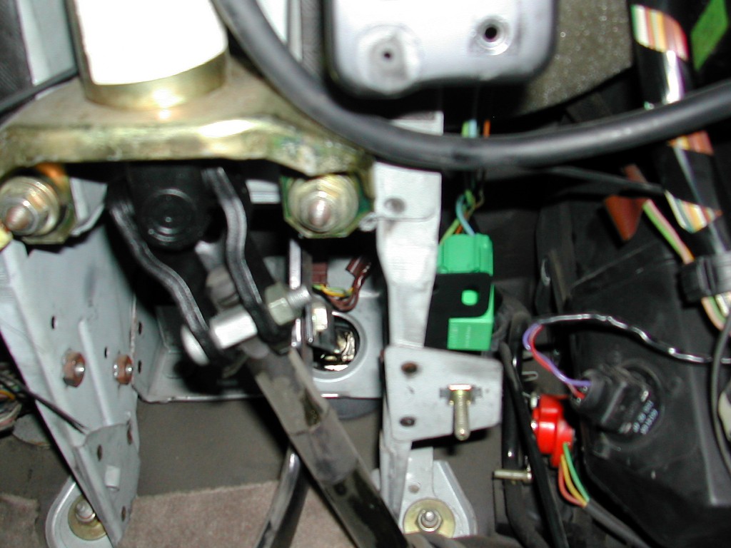

Bon et bien pour faire comme tout le monde, j'ai des soucis de chauffage.
Je dirais même mieux, je n'ai pas de chauffage du tout :twisted: aprés avoir passé l'été sur ma clim dont je n'ai plus rien a faire, j'aimerai retrouver de l'air chaud.
Mon problème c'est que dans toutes vos explications vous parlez d'un relais jaune coté direction, et je n'en trouve pas :cherche: j'ai démonté tous les caches, et le seul relais que je trouve au dessus de la colonne de direction est vert :ko: et il n'a que 4 bornes
Coté boite a gants je retrouve un relais identique dont j'ignore l'utilité, mais bon !
Pour être complet, ma capricieuse est équipée d'une clim toute automatique. Et je ne sais pas trop quel est mon problème, ventilateur ou répartiteurs ??? Quand j'enclenche le dégivrage ou le ventilo en mode manuel ca tourne, mais je n'ai que de l'air froid.
Si l'un d'entre vous peut me dire dans quel sens orienter mes recherches, je prends avec plaisir les conseils.
J'ai essayé de bien chercher dans les tutos, mais je ne vois pas de relais vert comme le mien, et je ne trouve pas dans la voiture, le jaune dont tout le monde parle ! :???:
Commentaire: Le relais vert que j'ai trouvé derrière la direction
Je crois qu'il n'y avait pas de relais jaune sur les premiers modèles. Le relais "moteur tournant" 1030 était situé en dehors de la PSF, à droite de la colonne de direction et il y avait un autre relais à côté du pulseur.
Il faut que je vérifie cela sur mes documentations, cela peut me prendre quelques jours.

alc a écrit:
Il y a effectivement un autre relais vert identique du coté passager derrière le pulseur et les autres boitiers électroniques.
Prends ton temps pour la recherche, je suis patient, et en attendant je vais essayer de regarder un peu tous les contacts dans ce coin :cherche:
J'ai viens d'essayer un peu de voir ce qui semble fonctionner ou pas, a priori la répartition de direction du soufflage est ok, je l'entends et j'ai senti le mouvement du volet avec la main. Le recyclage d'air semble ok également, on entend bien que le bruit de soufflage est différent. Le pulseur ne semble pas en cause non plus puisque ça souffle.
Coté moteur les ventilos sont en route, et j'entends bien le déclic du compresseur de clim qui enclenche et déclenche.
Mais toujours pas de douce chaleur :!:

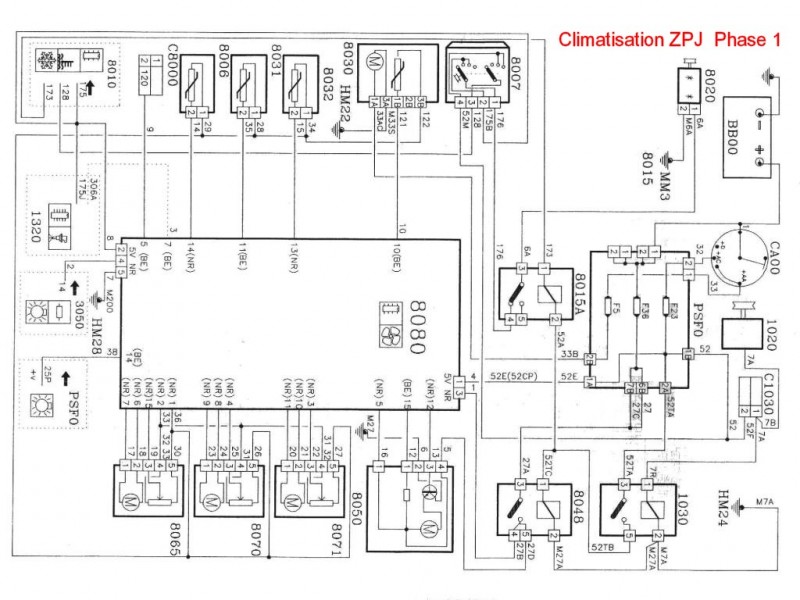

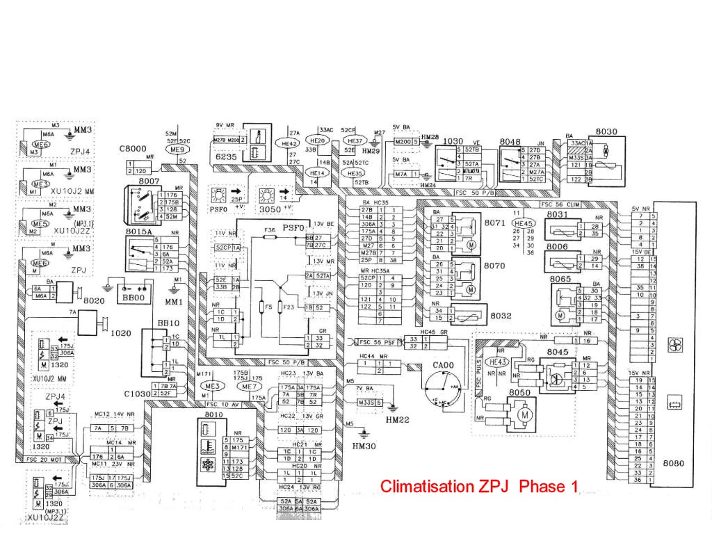

Bonsoir. J'ai trouvé 2 collections de schémas correspondant à 2 époques. La première et peut-être la plus récente, ci-dessous, montre les 2 relais 1030 et 8048 situés à proximité du pulseur. Dans cette configuration, il n'y aurait pas de relais à droite de la colonne de direction. La seconde est en phase de formatage.
Cliquez sur l'image pour une meilleure visualisation.

Merci Alc, pour les schémas, je vais imprimer tout ça et essayer de comprendre où se trouvent tous les relais dans la voiture.
Pour le moment je n'ai trouvé que deux verts, l'un coté colonne de direction et l'autre du coté du pulseur. J'imagine que ce sont les 1030 et 8048, a vérifier ! Pourtant le plan indique qu'ils sont bien coté passager :ko:
J'ai un doute sur le 8015A qui ressemblerait assez au "Jaune" avec 5 broches et qui sur le plan de situation dans la voiture figure au repère E que je situe dans le compartiment moteur.
J'ai en plus un doute depuis un moment sur la sonde de température intérieure, que j'ai démonte et nettoyée en suivant le Tuto à ce sujet.
Je me souviens qu'elle n'avait pas une allure des plus fringante !!! Le petit ventilo ne tournait plus, mais c'est réparé. Si elle est morte, elle pourrait bien empêcher le système de basculer du froid vers le chaud ?
Ou as tu trouvé ces planches ? Dans la revue de l'EA je ne les vois pas, et je ne vois même pas dans la nomenclature toutes les références ? sont manquantes (8015A;8071;8070;1030;8031)

Le fameux relais vert que j'ai sous la direction serait le 7307 de couleur verte qui commande la sécurité du régulateur de vitesse !!! rien a voir avec la clim :ko:
Paul
Si tu peux me donner deux ou trois numéros de fils qui vont sur le connecteur, je rechercherai le schéma pour confirmation. Si c'est confirmé, le 1030 et le 8048 sont alors, conformément aux schémas d'implantation, situés au voisinage du pulseur 8050.
En effet ce relais vert longtemps recherché est évoqué (+photos) dans ce topic grâce à un membre qui a trouvé en démontant sa 605 pour pièces en vente
http://peugeot605.forumeurs.fr/post68277.html?hilit=relais%20vert#p68277
Je te confirme que sur le schémas d'implantation, ils sont bien a coté du pulseur sous la BAG.
Pour les numéros de fils il me faudra regarder de plus près, quant au Guide nomenclature, je vais voir comment m'y prendre pour mettre en ligne, il y a quand même une cinquantaine de pages :shock:

C'est bien celui lĂ , mais sur la mienne le relais 7307 est tout seul.
Paul

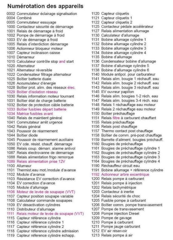

VoilĂ  pour un essai.
Je peux aussi imprimer les pages et les numériser une par une ou par lot selon la taille maximale admissible.
En fait il n'y a que 20 pages, le reste concerne le repérage des voyants, câbles, etc... je pourrai éventuellement te passer le doc par MP il pèse 5Mo environ.
Commentaire: Voilà la position dans l'habitacle des différents éléments

Commentaire: Première page
Numérotation des appareils.jpg [ 104.28 Kio | Vu 23992 fois ]
Paul
