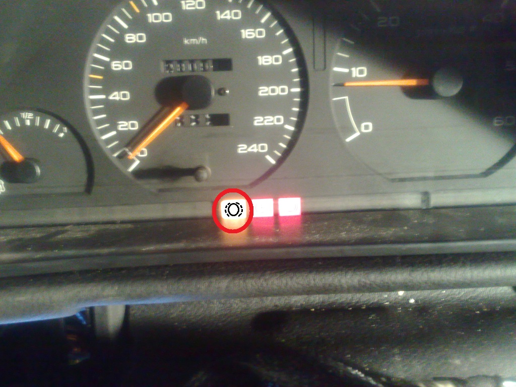

Commentaire: Voyant Volant
020220102264.jpg [ 246.55 Kio | Vu 22531 fois ]
Voila ce fameux voyant ! je précise qu'il s'allume que quand je tourne le volant !
Commentaire: Voyant frein
020220102265.jpg [ 235.72 Kio | Vu 22531 fois ]
On voyait mal donc j'ai refait un peut le voyant lol

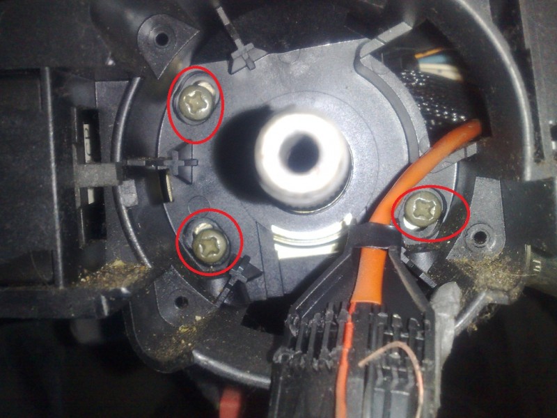

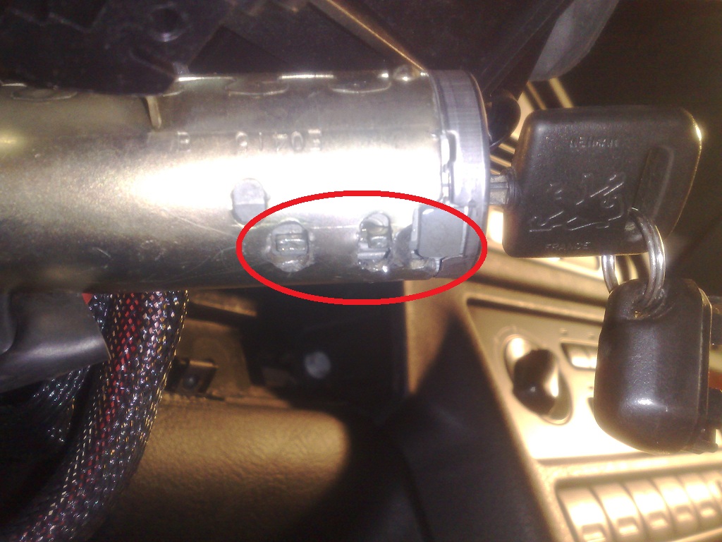

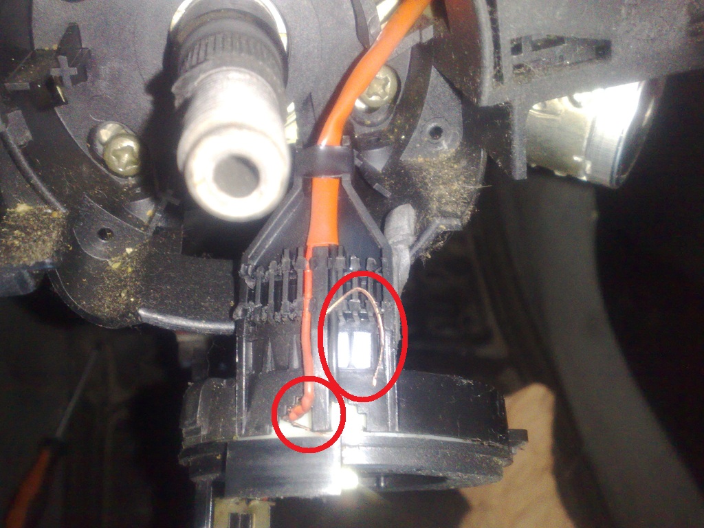

Voila j'ai débranché l'air bag est nickel c'était bien sa pour la fumé et les étincelle l'ancien propriétaire avait vraiment fait n'importe quoi regardé les photo les 3 vis a peine Vissé !!
et le neiman j'en parle pas il avait défoncé l'encadrement !
