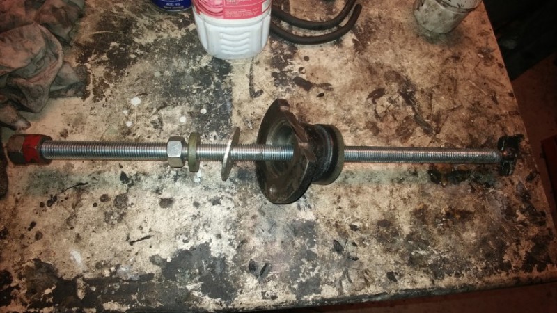

Salut Ă  tous
Pour changer mes ressorts ar bien avachis :sad: (+ de 600000 ) j'ai fabriqué un outil pour les compresser et les sortir facilement :smile: car sinon c'est galère genre compresseur à griffes ou des sangles :mad: Je me suis inspiré de l'outil décrit dans le manuel d'atelier.J'ai pris une tige filetée de 16.
20210123_173638-2.jpg [ 80.49 Kio | Vu 1635 fois ]
20210123_190905-5.jpg [ 71.32 Kio | Vu 1634 fois ]
-- Edit du Sam 20 Fév 2021, 9:22:42 --
20210122_201520.jpg [ 162.03 Kio | Vu 1635 fois ]
