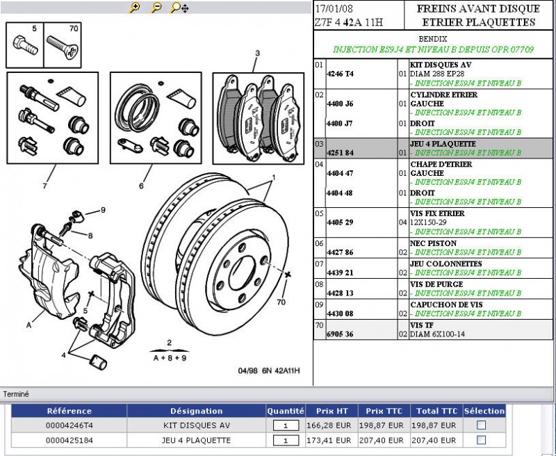

Salut tout le monde
Les possesseurs de V6 ES9 qui ont un jour cherché sur oscaro les références de leurs disques et plaquettes de freins savent certainement que ce n'est pas facile de les trouver... et risquent d'acheter des disques pour une 605 "de base" (283 mm de diamètre au lieu de 288). Pourtant, ils existent ! Pour les trouver, il faut faire une recherche par référence. La référence Peugeot est 4246T4. On tombe sur des disques Brembo à 91.86 €. Ce sont les mêmes que pour la XM V6 ES9, dont la référence Citroen est 4246T2 (d'après la fiche produit). Et si on fait une recherche sur la référence 4246T2, alors on a du choix (ATS et Bosch). Dans le doute, j'ai commandé les Brembo, ce sont les bons.
Pour les plaquettes, j'ai fait pareil: recherche sur la référence Peugeot: 425184. On sur plusieurs marques, j'ai acheté les Bendix à 89.37 €.
Je confirme donc que ces disques et plaquettes sont les bons, je les ai changés tout à l'heure. Mais attention, il faut quand même vérifier avant. Il y a deux systèmes de freinage sur l'ES9, dont l'un est avec des disques de 295 mm de diamètre (tels que décrits par la revue technique, et qui sont introuvables sur Oscaro). Pareil pour les plaquettes: prenez le temps de vérifier leurs mesures (longueur, hauteur et forme). Ceci est pour la mienne, qui est en "niveau A". En "niveau B", il y a deux montages, le système Teves, avec des disques de 295 mm de diamètre, et le système Bendix, identique au niveau A (disques référence 4246T4 et plaquettes 425184). Pour être sûr, il suffit donc de mesurer le diamètre de ses disques. Ou de regarder la forme de ses plaquettes de frein, les Bendix sont de forme "normale", avec des ressorts dans les trous aux extrémités supérieures, alors que les Teves sont de forme assez compliquée, avec une échancrure au milieu (montées aussi sur les V6 PRV 24S). On trouve bien les plaquettes teves 425094 sur Oscaro, mais pas les disques : la recherche sur la référence 4246L0 donne des disques de 283mm, alors qu'ils devraient faire 295mm. Et pas la bonne épaisseur non plus... Donc, à ne pas acheter...

Pour illustrer les infos de Georges :
le montage ES9 A qui par ailleurs est identique au ES9 B depuis N° 07709 en Bendix 288mm
freinsES9A.jpg [ 154.78 Kio | Vu 9492 fois ]
le montage ES9 B depuis N° 07709 en Bendix 288mm
freinsES9B7709.jpg [ 151.26 Kio | Vu 9485 fois ]
le montage ES9 B jusqu'à N° 07708 en TEVES 295mm
freinsES9B7708.jpg [ 153.48 Kio | Vu 9490 fois ]
