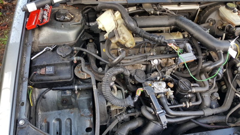

- Boitier papillon nettoyé, capteurs testés

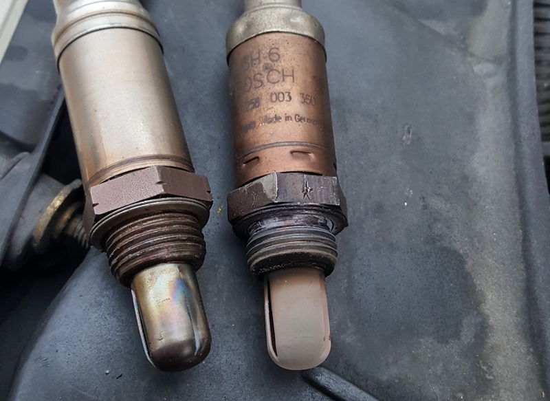

- Sonde lambda neuve

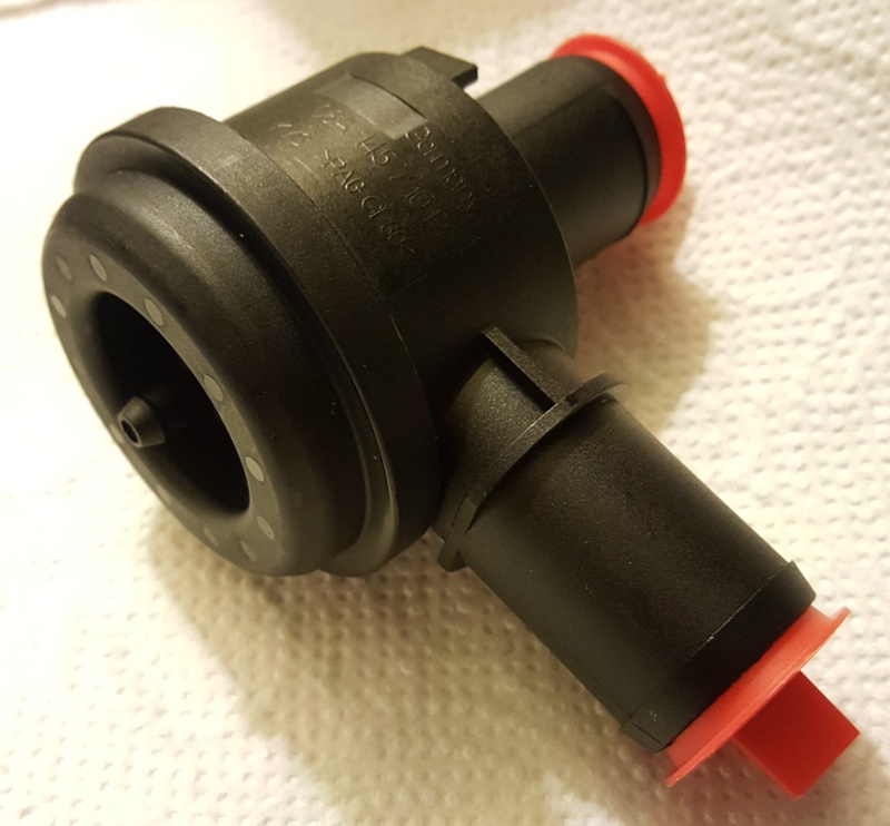

La dump valve fuyait par son tuyau de commande. Conséquence, elle ne fonctionnait pas et il y a avait une prise d'air par le tuyau de commande. Le ralenti était élèvé (1000 tr/min).
Avec une dump valve neuve, la prise d'air disparaît et le ralenti revient à sa valeur normale, soit 900 tr/min. Chose étonnante, le ralenti est encore plus instable qu'avant !! Les a-coups ne s'améliorent pas.
La dump valve était bien defecteuse - plus aucun bruit de pompage depuis - mais ce n'était pas la cause de mes a-coups. Le moteut semble un chouïa plus puissant.

Commentaire: Dump valve neuve

Commentaire: Sondes lambda

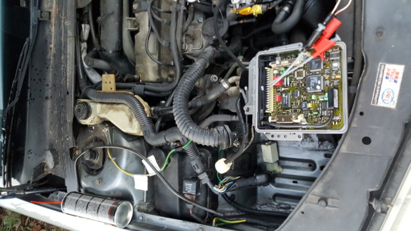

20191211_184000_edited.jpeg [ 139.48 Kio | Vu 4005 fois ]
20191214_160527_edited.jpeg [ 137.72 Kio | Vu 4005 fois ]
Commentaire: Nettoyage boitier papillon
20191208_141956_edited.jpeg [ 131.02 Kio | Vu 4005 fois ]

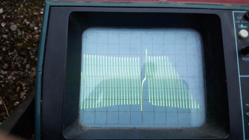

Commentaire: Ralenti un peu élevé avant remplacement de la dump valve
20191126_215111_edited.jpeg [ 100.27 Kio | Vu 4005 fois ]

3) J'ai testé la sortie du module d'allumage qui commande la bobine. Il est situé près du compensateur de ralenti.
Il s'agit d'un test à l'oscillo, moteur tournant, connecteur branché (voir photos)
Le signal est plus ou moins carré, il est stable sur le 2 voies (voir photo; où on ne voit qu'une seule voie). Idem si j'accélère un peu, c'est stable (si j'accélère trop, le trigger se désynchronise).
4) J'ai testé le capteur PMH. Là aussi, à l'oscillo, moteur tournant. Le signal est parfait (voir photo).
Donc le module d'allumage et le capteur PMH fonctionne très bien :-)

Commentaire: Signal sur une des 2 voies en sortie du module d'allumage, en accélérant un peu

Commentaire: Calculo ouvert pour faire les tests moteur tournant

Ensuite, j'ai déposé le cache culbuteurs pour envisager de mesurer le jeu aux soupapes. L'ACC n'est pas usé, tout a l'air en bon ordre (voir photo) :smile:
Toutefois, je ne suis pas allée plus loin et j'ai vite refermé :shock: :evil:
Pourquoi ?
Pace que - comme tu l'as remarqué - le moteur est incroyablement sale ! Il est recouvert de poussières et même de sable :???: Je risquerai de faire pénétrer du sable au niveau de l'AAC.
Alors demain, je vais passer le moteur au karcher !
Enfin, j'ai déposé les 4 bougies : celle du cylindre 4 est quand même bien blanche.
Voilou :)

L'arbre Ă  cames a l'air bien propre.
Attention au Karcher tu sais sans doute que le câblage de la 605 est fragile !
