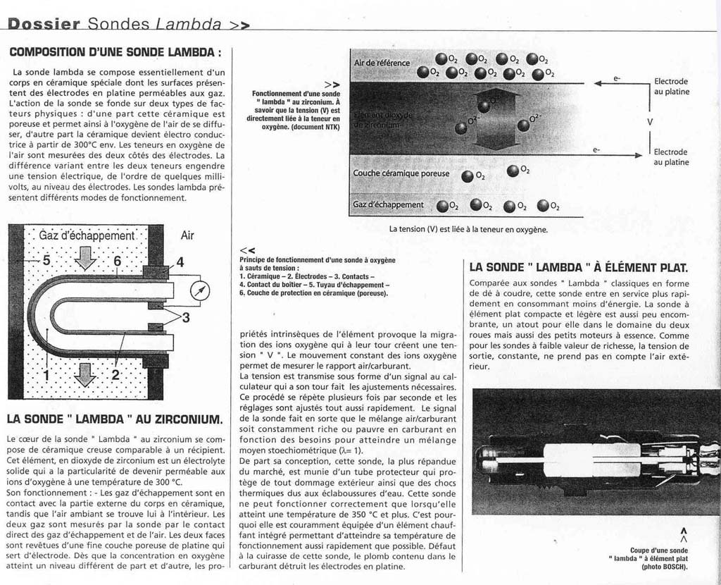

Explications détaillées sur les sondes Lambda, très intéressant :smile: (merci à Paul-A8 pour les scans et pour le PDF) :
PDF d'explications par le constructeur NGK ! (3,25 Mo)
