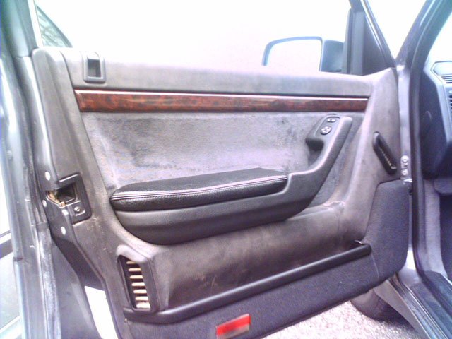

J'ai récupéré 4 panneaux provenant d'une executive (mil 98)
voici un des panneaux avant monté sur ma Sri sans problème ...
donc ce sont des panneaux avec baguette bois (en imitation plastique d'origine), accoudoirs cuir (skai d'origine re ) et médaillon en velours. L'intérieur de l'executive donneuse d'organe était velours (alors pourquoi des accoudoirs cuir ?).
Pour les panneaux avant pas de soucis de montage : il faut juste inverser les inserts pour reprendre les vis des accoudoirs et supprimer le troisième insert des accoudoirs 100% plastique.

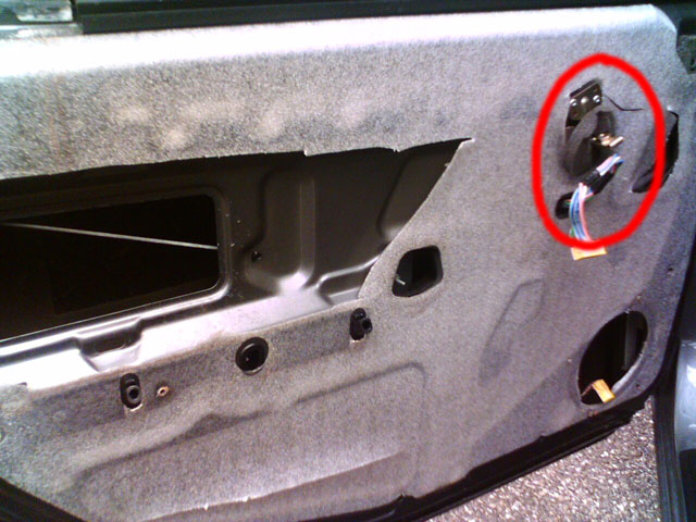

Par contre ... qui à déjà essayer de monter ces panneaux à l'arrière parce que la c'est franchement différent :
1 - les HP arrières sont différents et ne se montent pas sans modification de leur déflecteur (j'ai découvert en plus qu'ils intégrent un mini tweeter au centre).
2 - le plus compliqué c'est que les accoudoirs n'ont pas la même courbure et que la fixation supérieure (près de la commande de LVE) est à déplacer ... mais elle est rivetée !
qu'elle galère...
Quelqu'un à déjà essayé ?

mjj a dit : Pour placer mes pannaux Ph1 sur ma ph2, j'ai dériveter la pate en fer, et l'ai riveter un peut plus loin, en l'orientant comme il faut.

Oui en effet le maintien des garnitures arriere est différent.
La piece est completement différente :(
Moi aussi je suis resté coincé.
Je suis retourné sur l'epave à la casse et j'ai recupéré les deux pieces manquante.
Aussi de mémoire,il faut inverser les clips nois,parce que la vis de maintien de l'accoudoir se visse par le bas à 45°
Dans tout les cas ,ca tu va y voir tu peu pas te tromper ;)
J'ai percé les rivets et remis des neufs à la place.
Pour les hp,c'est etrange,d'une version SR à SV je n'ai pas eu de soucis,ca s'adaptais nikel.

Oui, les clips plastique noir pour fixer les accoudoirs doivent être défixer, retourner (le haut en bas, pas devant/derrière), et refixer.

j'essai de monter des panneaux de porte cuir, arriere, provenant d'une SV3 de 1993 sur une 2,1L TD de 1992.
je regle la question de la fixation rivetée, l'inversion des support plastique, dans la joie...
Mais stupeur, les panneaux 'depassent' au niveau de la vitre. en gros, il sont trop grand, ou pas fixé pareil.
j'ai retourné ce foutu panneau dans tout lessens, l'ai remonté sur la sv (histoire de verifier).
et bin, ce sont pas les memes... ca se joue a 1 cm pres.
je trouve ca tres con...
