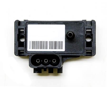

Le map c'est quoi, je croyais que c'était ça Image, mais apparemment, c'est ça Image.
Le ralenti est toujours nul.
