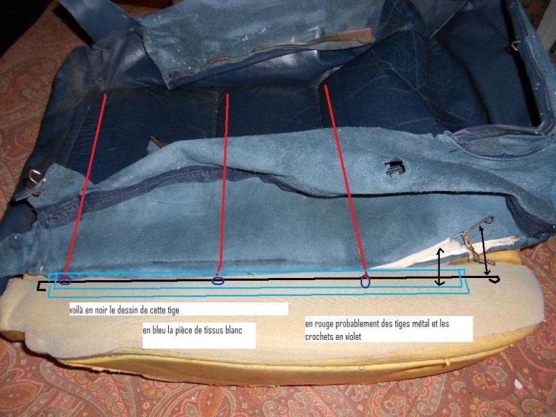

pour l'assise je te mets des photos pas facile car cela ne ressemble plus à rien... il y a bien des crochets
mais ils sont tout au fond de la gorge dans la mousse et donc pas facile à retirer et surtout pas facile à
remettre, ce pourquoi je me demandais si il ne suffisait pas de retirer cette tige en la faisant coulisser
-- Edit du Jeu 29 Jan 2015, 23:07:55 --
à priori il semble que sur les lignes rouges il y a aussi au moins 3 crochets. tout cela me semble assez indémontable.
j'ai retiré pour voir le crochet proche de cette boucle sur la 2eme photo puis la suivante. cela ne donne pas d'accès
puisque cela tient encore par le centre. j'ai regardé le lien mais c'est pour une 406. ceux de la 605 me semble avoir
plus de mousse. par ailleurs la nappe chauffante me semble être en 3 parties soient celles de chaque bande transversale.
j'ai essayé de sentir avec les doigts le passage du fil de l'un à l'autre des bandes sans le trouver.
-- Edit du Mar 05 Mai 2015, 11:36:56 --
plutôt que de faire des choses irrémédiables j'ai renoncé pour l'instant au déshabillage.
j'ai tout remonté en attendant vos conseils. A+

non je ne crois pas que le montage soit le même.
il y a pour chaque pli une double tringle.
la première tringle est dans la mousse et la seconde sert à s'accrocher
sur la première. ils auraient été intelligent... il suffisait que la première soit
accessible sous la mousse à l'extérieur avec des crochets un peu plus longs.
et là c'était royal...quant à la nappe le tuto présent n'est pas sur un siège de 605
en fait il y a pour moi 5 nappes. 3 pour chacun des rembourrages centraux et un de chaque coté.
en plus cette nappe est collé et solidaire de la mousse.
dans mon démontage je ne pouvais accéder aux deux cotés et juste la partie avant et arrière
et pas de dégâts visible. cela est pour l'assise.
le dossier est encore une autre histoire, surtout que le mien est celui du conducteur avec accoudoir.
il est à craindre que l'axe soit solidaire de la structure...
sinon c'est bien sur le même montage sauf que l'arrière est aussi habillé et je ne vois pas comment
on peut défaire chaque coté. le cuir est probablement monté sur des renforts souples et préalablement
collés avant de les enfoncer de force comme la vide poche + une partie en chaussette...
donc plus de dommage pour un résultat maigre de se faire chauffer les fesses jusqu'à la prochaine panne
car c'est certain les tringles doivent user les contacts. il aurait fallu faire des nappes indépendantes reliés
entre elles sous le siège, et donc sans frottement avec ces parties métalliques. encore une conception
d'ingénieur toujours de bonnes idées théoriques mais aucun sens pratique...
j'espère que tu n'es pas ingénieur...
si tu t'y mets, commence donc par le dossier mais à mon avis mieux vaut renoncer.
