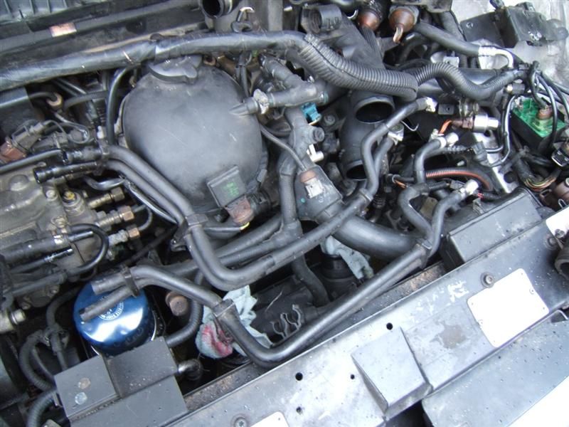

Déposer le couvercle de filtre à air avec sa durite de sortie, puis son embase (caoutchouc à passer au travers du trou, puis basculement pour déboiter l'avant.
photos080614 092.jpg [ 82.81 Kio | Vu 25966 fois ]
-Déposer le bac à batterie.
-Écarter filtre à gazole et deshydrateur , le support des 2 grosses prises + la boite plastique contenant 2 relais violet.
La photo permet de voir oĂą se trouve les 2 vis hexa de 13.
Il y a aussi une patte avec une vis de 10 située sous l'embase du filtre à air précédemment démonté.
Notez la modif sur les 2 pattes inférieures , qui sont maintenant ouvertes.
Ceci permettra au remontage de reposer les 2 vis de 13 d'abord , et d'y glisser ensuite les 2 pattes du bac. Il y a aussi quelques prises à déboiter: le mieux est de les repérer avec par ex du scotch de carrossier où on inscript la destination (capteur ...); ça sera plus facile au remontage, et il y a une possibilité d'inversion entre 2 prises (qui sont cependant équipées de détrompeur, sauf 1!! .

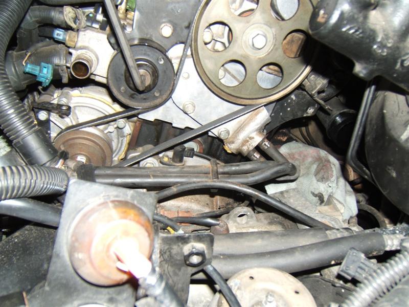

Enfin la courroie. Un galet tendeur avec vis centrale héxa, et un petit tendeur à vis de ( 6 ?)
Ce tendeur est caché sur la photo par ma clé mâle en position. . Repérer le passage de la courroie dans les gorges striées de la pompe à eau, car la courroie n'a que 3 stries. Sinon bien vérifier le meilleur alignement possible.

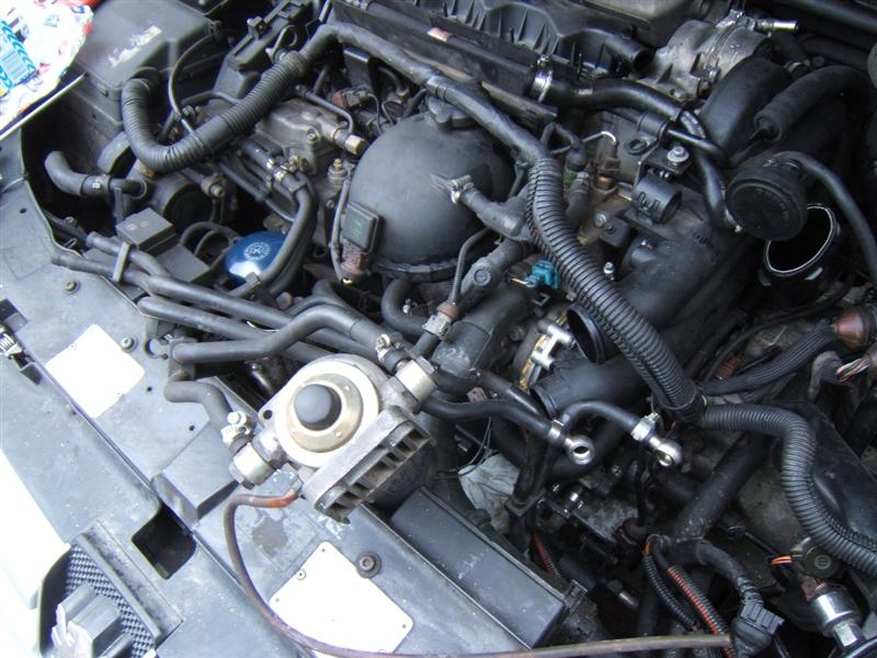

Comme c'est déposé, tant qu'à faire, glisser une cartouche filtrante neuve dans la cuve du filtre.
