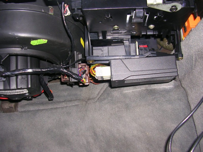

Localisation du récepteur HF (Boîtier TEXTON pour les initiés, repère schémas 6231) :

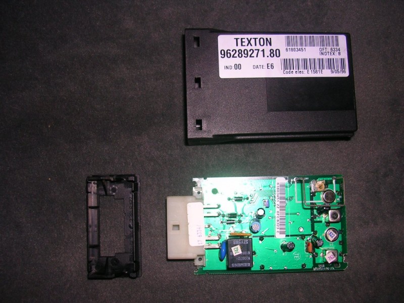

Déposer, déconnecter et ouvrir le boîtier :

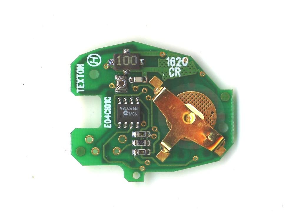

On remarquera l'émetteur, extrait du boîtier de la clé. Deux choses sont à noter au sujet de cet émetteur :
- Le circuit est équipé d'une mémoire EEPROM série 93LC46B, dispositif bien connu, qui contient vraisemblablement le code. On remarque la présence de trous métallisés dorés destinés à recevoir des pointes de test en vue de la programmation de cette EEPROM. Ce dispositif permettait la fourniture de clés supplémentaires ou de rechange.
- L'étiquette collée sur le module reprend l'information qui figure en bas de l'étiquette du boîtier TEXTON, sous le titre : Code elec.

La photo ci-dessous montre le circuit imprimé et les composants CMS :

Bien vu, Paul. J'ai ce qu'il faut à la cambrousse. Ici, je ne dispose que des attributs naturels et du canif, il faudra donc attendre le mois de juillet. En tâtonnant pour les valeurs de L et C, le montage devrait couvrir la gamme qui s'étend de 433 à 492 MHz. Ce ne sera toutefois pas un engin de précision, mais permettant de comparer deux clés émettrices.
J'ai trouvé le point test (sortie détection HF) sur le circuit : j'éditerai l'article ce soir (tard). Meilleures salutations. Alain.
L'article est édité. Pour le but poursuivi, il est presque complet, restant (je l'espère) simple.
Salutations à haute fréquence. Alain.

merci encore une fois Alain! Quel tuto!! :-D
je réunis le matériel nécessaire à des branchements corrects (je suis assez mal équipé en fait) et je fais les tests décrits.
-- Edit du Jeu 16 Avr 2009, 21:30:39 --
résultat des mesures:
test 1 : 1565 mV au repos; oscillation parfois en + , parfois en moins autour de ce seuil 1565 mV lors d'appuis sur le bouton de la clé. (Pour info, même résultat avec les 2 clés de 605.2)
test 2: je ne suis pas sûr de ce que tu appelles la borne 20. Sur le composant 1E25B à 28 pattes que tu appelles décodeur, sur ta photo le point (borne 1) est en haut de la rangée de droite. Je présume donc qu'on compte les bornes de haut en bas, c'est à dire que la rangée de droite comprend les bornes 1 en haut jusqu'à 14 en bas, qu'on débute le comptage de la borne 15 en haut à gauche, jusqu'en bas à gauche la borne 28. Est-ce exact???? Si oui:
A côté de la borne 20 et liée avec elle, il y a un point qui permet d'y poser une pointe de touche. J'ai 0.85 V au repos, et une tension variant entre 1.6 et 3.6 Volts lors de l'appui sur la clé. Les 2 clés de 605.2 ont le même effet que la clé nominale de 605.3.
Alors docteur?

winnie a écrit:
... sur ta photo le point (borne 1) est en haut de la rangée de droite. ...
Non. Sur ma photo, le circuit 1E25B a "ta tête en bas". Le point qui est situé en bas à droite de la bande blanche indique la borne N°1. La numérotation est tournante dans le sens inverse des aiguilles d'une montre. Ce qui veut dire que la borne N°28 se situe en bas de la rangée de gauche, en face de la N°1. La N° 14, en haut de la rangée de droite, est en face de la N°15. Normalement, un circuit intégré DIL (dual in line) se regarde la borne N°1 en haut et à gauche. Le haut du circuit est repéré par une bande ou une échancrure (ou les deux) ; parfois il y a un pan coupé sur l'arête correspondant à la rangée où se trouve la borne N°1 (rangée de gauche si le circuit se regarde "tête en haut"). Ce n'est pas simple...
Apparemment, ton récepteur semble fonctionner, du moins en réception et s'il n'y a pas d'histoire de désynchronisation, il y a peut-être une panne entre décodeur et sorties. Reprend le test 2. Si cela fonctionne avec les 3 clés, c'est que ce n'est pas la bonne sortie du "décodeur" et je dois revoir ma copie. Amitiés. Alain.
J'ai remplacé les photos avec l'identification des points tests.

Donc j'ai bien posé ma pointe de touche sur la borne 20: 15 en haut à gauche, et 28 en bas à gauche. La borne 20 est la 6 è sur la gauche en comptant du haut.
15 14
16 13
17 12
18 11
19 10
20 9
27 2
28 1
(J'ai aussi un point sur la borne 14, que j'avais considérée comme étant la 1)

J'ai mis une partie de la réponse dans le message précédent, édité. Je vais refaire des essais pour trouver d'autres points test. On y arrivera, sacrebleu ! Amitiés. Alain.
Lundi 20 avril : Les problèmes rencontrés par Winnie ont mis en évidence le manque de profondeur de mon étude sur ce récepteur de télécommande TEXTON. Afin d'y porter remède, je me suis attelé à relever le schéma électronique et identifier plus exactement les composants et leur rôle. Je pense être arrivé à une mouture permettant un réel diagnostic de ce qui peut être en panne sur ce récepteur.
Exemple : Symptôme : pas de verrouillage (le déverrouillage fonctionne). Essai sur table. Le potentiel en broche 1A reste à 12 Volts. Le signal en borne 21 est correct (impulsion à 5 Volts). Le transistor NPN est en coupure ou la résistance de 27 ohms est coupée ou dessoudée, sinon la piste du circuit imprimé est coupée.
Ce n'est que de l'électronique... Amitiés. Alain.

:sad: résultats des essais (décevants , pas en rapport avec tout le boulot fait par Alain):
test 1: 1565 mV au repos; entre 1200 et 1900 mV lors de l'appui sur la clé.
test 2: 0.85 V au repos; entre 1.5 & 3.5 V lors de l'envoi du code.
test 3: borne 19: reste Ă  0 V; sortie 5A: 12.6 V
tset 4: borne 21: rest Ă  0 V, sortie 2A Ă  13.1 V
test 5: borne 22 reste Ă  0 V; sortie 1A 13.1 V
test 6 et 7 non effectués.
Question Alain: Comme le microcontroleur reçoit bien un signal, mais n'en est pas satisfait, n'est ce pas simplement un problème de synchronisation entre code émi et code attendu?
La manip de synchronisation décrite dans le manuel Peugeot ne m'apparait pas concluante: "dans le cas où le client a appuyé sur l'émetteur en étant hors de portée du récepteur, il se peut que le récepteur soit désynchronisé du fait de la partie évolutive du codage. Le récepteur ne répond plus aux ordres de l'émetteur, il faut alors resynchroniser le récepteur et l'émetteur.
Pour cela il faut mettre le contact et appuyer sur un des boutons de l'émetteur moins de 30 secondes après la mise du contact."
Pour faire cela "sur table", il devrait suffire d'alimenter le + contact (entrée 2B) en sus de la 3B, et d'appuyer sur la clé dans les 30 secondes?

Bonsoir Winnie. Il faut faire le test 7 du moins en l'absence de + 12 V ( + contact) sur la broche 2B afin de vérifier qu'il n'y a pas un niveau haut (+ 5 V) sur la borne 5, car un niveau haut en borne 5 provoque le maintien à zéro Volt des bornes 21 et 22. Mais si la borne 19 reste elle aussi au niveau bas lors de l'action sur l'émetteur, ce n'est plus une question d'inhibition.
Désynchronisation ? Pourquoi pas. Ce que tu écris pour faire l'essai est correct. Je ferai l'essai avec ma deuxième clé : j'appuierai 50 fois sur le bouton, hors de portée du récepteur et je viendrai à proximité de la voiture pour la 51ème fois.

Le test 7 est > 0:
borne 2B non raccordée: borne 5 = 0 V; borne 6 = 5 V
borne 2B raccordée: borne 5 = 5 V; borne 6 = 0 V
La manip de synchro (action sur la clé moins de 30 s après avoir alimenté 2B) ne change aucun résultat

Bonjour winnie. Il semble que le module récepteur TEXTON soit en (mauvaise) panne. Toutefois il convient pour être sûr de faire les tests avec les 3 clés (signal en 20, rien en 19 et re-tentative après "synchronisation"). Quoi qu'il en soit, ne jette rien ; je n'ai pas encore tous les renseignements. Je vais compléter l'article avec le schéma de l'émetteur-clé (ça n'apportera rien présentement, c'est juste pour rendre l'ensemble cohérent).

Juste pour info : la ref du µ controlleur me fait penser à mes souvenirs de canal en free ... :mrgreen:
Bref il est effaçable aux UV et programable electriquement , j'avais d'ailleurs un programateur pour ça !
Il faut disposer d'une eprom style 27 16 ou plus avec le prog resident pour le transferer vers le µC
ça n'aire point Michel mais ça informe au moins mais comme le dit très justement Alain : Ne jette rien Michel
mais lĂ  je te fait confiance :smile:
