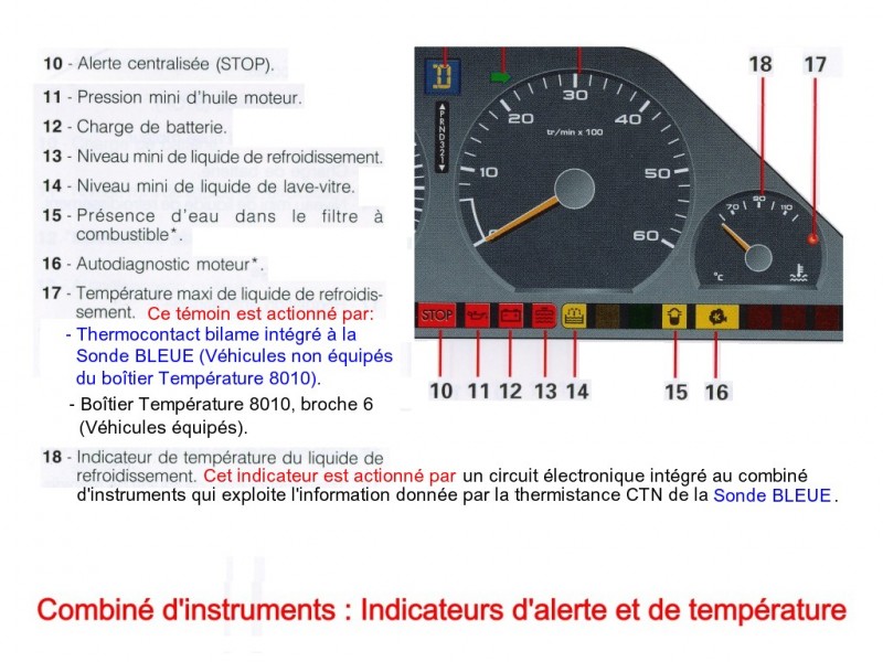

Le Combiné d'Instruments sur la planche de bord renseigne sur la température et les alertes éventuelles :
Refroidissement 00.jpg [ 195.5 Kio | Vu 28878 fois ]

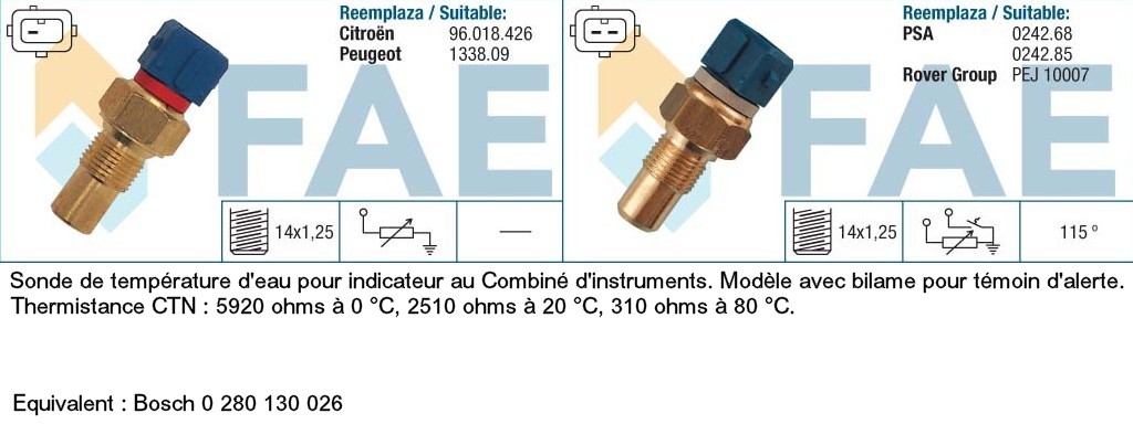

Refroidissement Sonde Bleue.jpg [ 85.54 Kio | Vu 28879 fois ]

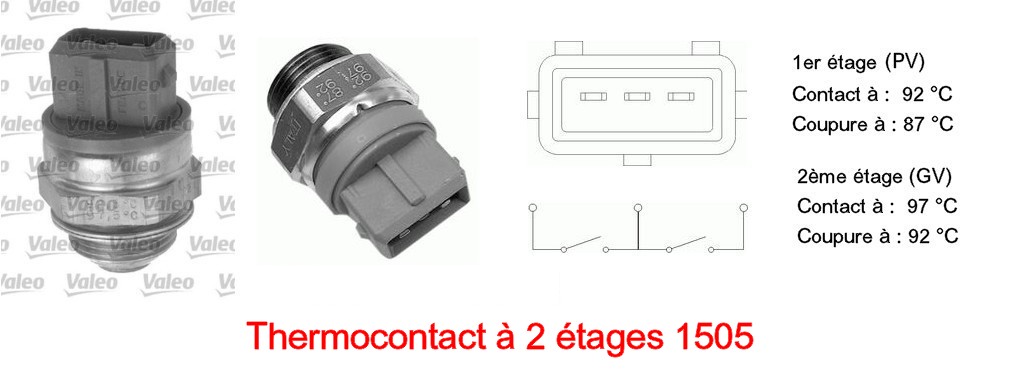

Refroidissement Thermocontact-01.jpg [ 61.85 Kio | Vu 28883 fois ]
Le thermocontact 8005 sert Ă  la mise en marche du motoventilateur :

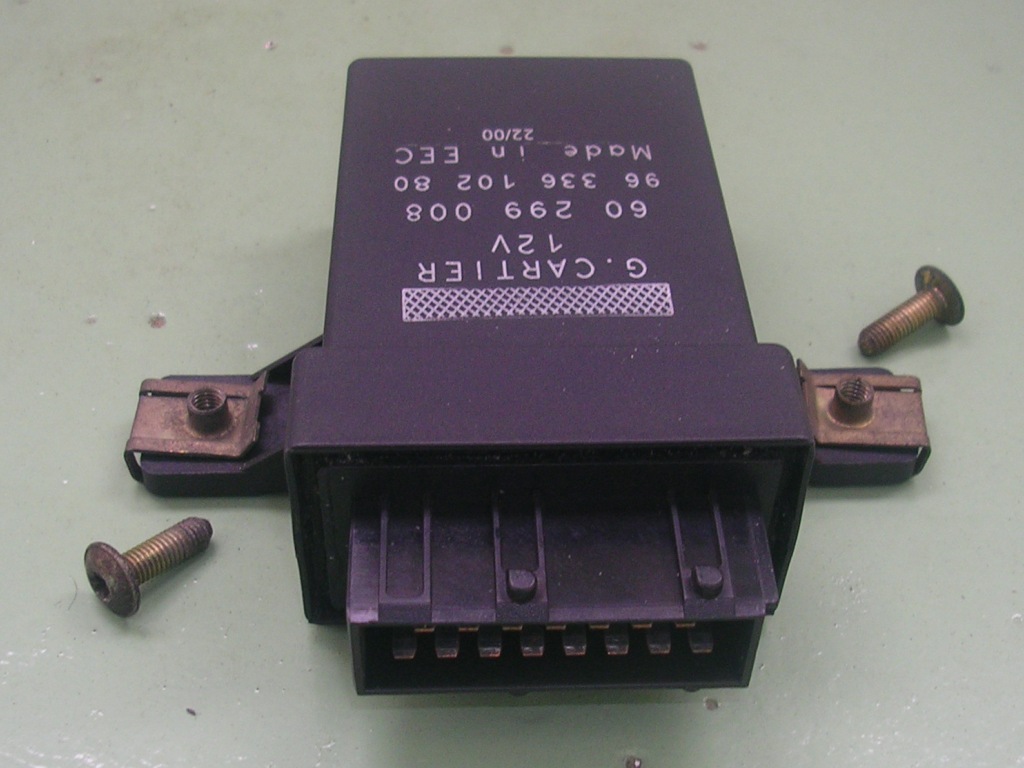

Le boîtier 8010 :
Refroidisement CARTIER 00.jpg [ 146.93 Kio | Vu 28879 fois ]

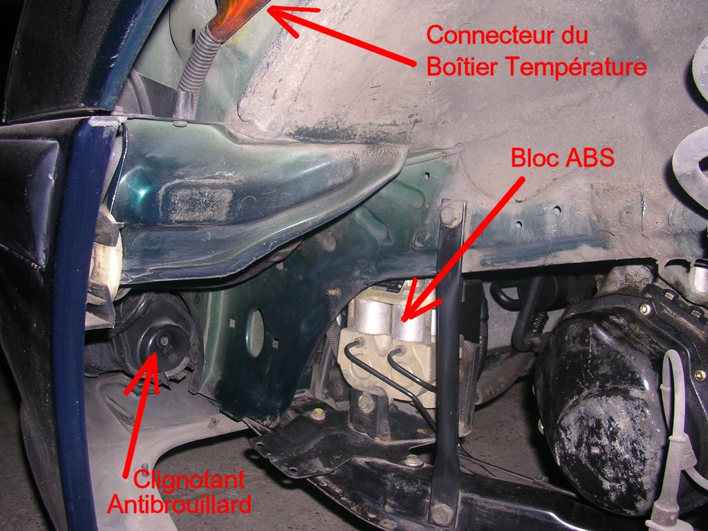

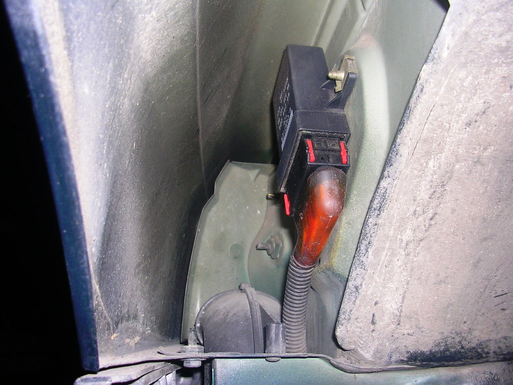

Localisation du boîtier :
- Phase 1 : dans la baie de pare-brise, côté passager (non représenté).
- Phase 2 : dans le passage de roue avant gauche, derrière le pare-boue.

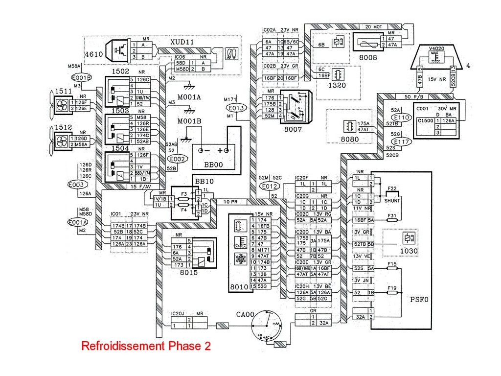

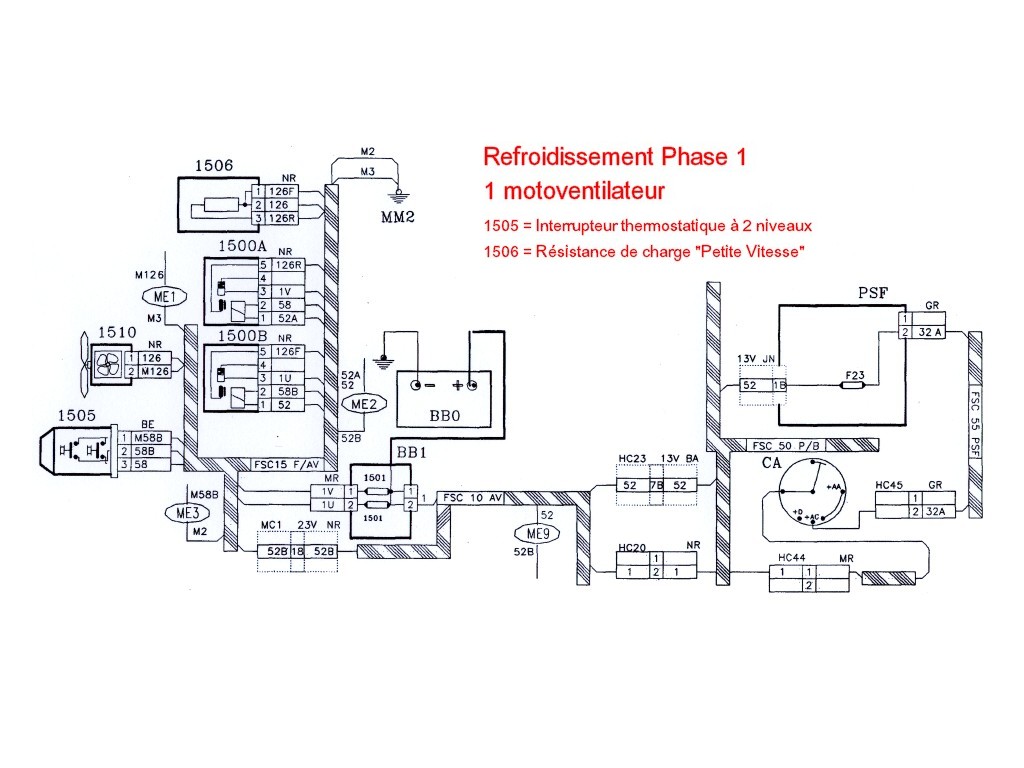

Schéma général du refroidissement sur Phase 2 avec réfrigération (air conditionné ou climatisation à automatisme intégral) :
Différence avec la Phase 1 : La broche 4 du boîtier 8010 est alimentée en + 12 Volts permanent, en vue d'assurer la fonction de post-ventilation.

Schéma de câblage : on remarque que le connecteur IC02A permet d'isoler la sonde de température 8008 du boîtier 8010.

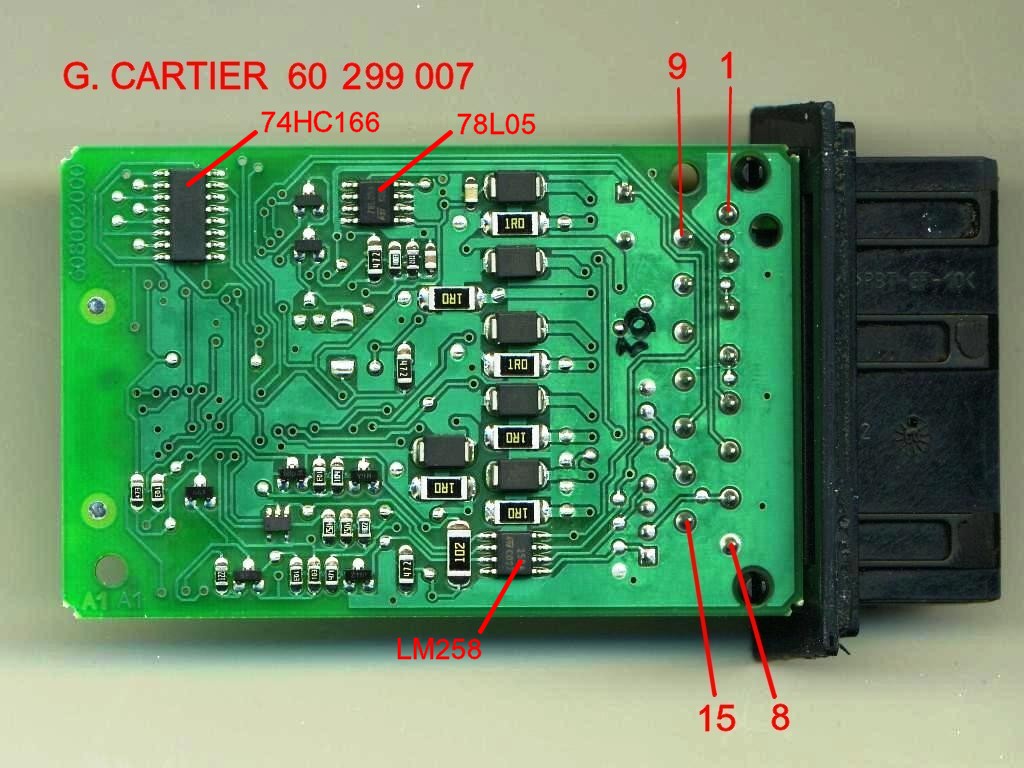

2) Schéma électronique simplifié :

Fonctionnement :
1) Mesure de la température : la résistance de la sonde 8008 (broches 7 et 14) s’inscrit dans un réseau de résistances de précision. La tension de déséquilibre de ce réseau est appliquée à l’amplificateur double LM258 puis aux bornes 2 et 3 du microcontrôleur 47C241 en vue d’être traité par son convertisseur analogique / numérique sur 8 bits. Le circuit gère aussi deux cas d’anomalie : le court-circuit et la coupure. La valeur mesurée est comparée à différents seuils. En fonction de ces comparaisons, le microcontrôleur active les transistors Q1 à Q6 qui « tirent » au potentiel Masse les sorties 1, 9, 10, 11, 12 et 6, capables d’allumer des voyants ou d’actionner des relais.
L’amplificateur LM258 est alimenté en 12 Volts, le microcontrôleur et le registre à décalage en 5 Volts, produit à partir du 12 Volts par le régulateur 78L05. Le boîtier ne délivre aucune information proportionnelle à la température.
2) Gestion des signaux d’entrée : Les signaux d’entrée sont la demande de petite vitesse (P.V.) en broche 5, la demande de grande vitesse (G.V.) en broche 13, le « réveil » du microcontrôleur en broche 15 (+ Contact) et des signaux internes de surveillance des sorties. Ces signaux d’entrée sont appliqués à un registre à décalage 74HC166 puis à une borne de demande d’interruption du microcontrôleur.
3) Les différents seuils de fonctionnement : (sortie activée = potentiel Masse)
48 °C = Sortie 9, info à destination du Calculateur de Climatisation 8080.
96 °C = Sortie 1, relais P.V. 1504 (se désactive à 93 °C).
101 °C = Sortie 10, relais G.V. 1502 et 1503 (se désactive à 98 °C).
4) Les différents seuils de sécurité et d’alerte : (sortie activée = potentiel Masse)
112 °C = Sortie 11, relais 8015 de coupure du compresseur de Climatisation.
115 °C = Sortie 12, info de pré-alerte, en général non utilisée.
118 °C = Sortie 6, témoin d’alerte température et témoin STOP au Combiné.
5) La fonction Post-Refroidissement : Cette fonction est active lorsque le boîtier température 8010 est alimenté en + 12 Volts permanent sur sa broche 4. Ainsi, à la coupure du + Contact sur la broche 15, pendant et seulement pendant les 6 minutes qui suivent la coupure du contact, le microcontrôleur compare la résistance vue aux bornes de la thermistance marron 8008 (broches 7 et 14) à une valeur correspondant à la température de 105 degrés Celsius, soit environ 3075 ohms (+/- 25 ohms). Si cette résistance (qui augmente avec la température = CTP) atteint ou dépasse la valeur correspondant au seuil de 105 degrés, le microcontrôleur applique un niveau haut sur sa borne 10, pour une durée fixe de 6 minutes, entraînant la mise au potentiel Masse de la broche 1 du boîtier et par conséquent la mise en marche en P.V. des motoventilateurs et ce, quelle que soit la variation de cette température pendant ce temps.
Sur le Diesel 2.1 (XUD11) le post-refroidissement est commandé par un thermocontact placé sur le radiateur et échappe à la description ci-dessus.
6) Fonctionnements particuliers :
Court-circuit ou coupure de la sonde 8008 constaté au niveau des broches 7 et 14 :
- Contact mis : sorties 1, 9, 10, 11 activées (coupure du compresseur, motoventilateurs en P.V. puis 3 secondes plus tard en G.V)
- Contact non mis, pendant les 6 minutes qui suivent l'arrĂŞt du moteur : post-refroidissement.
La Coupure du Contact provoque la brève mise en marche des motoventilateurs en G.V.

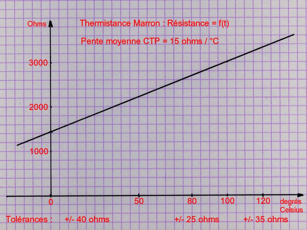

Diagramme de la Thermistance Marron 8008 :

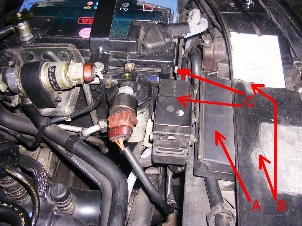

Les relais sont situés dans la boîte (A) fixée à la face avant par 2 vis à tête TORX (B). Pour sortir la boîte à relais de son logement, il est nécessaire d'écarter la boîte à fusibles "moteur" fixée sur le bac à batterie (C).
Refroidissement 06.jpg [ 279.68 Kio | Vu 28875 fois ]

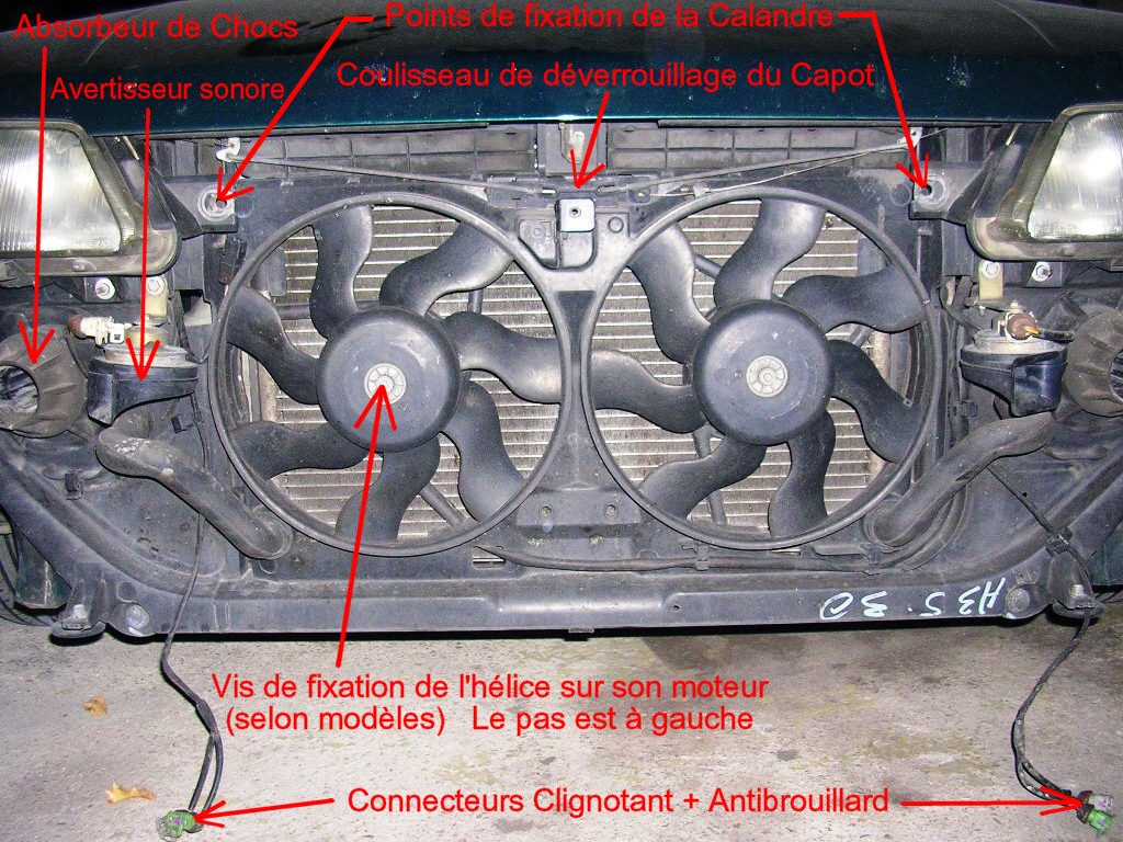

Vue de la face avant équipée des 2 motoventilateurs (bouclier avant déposé).
Refroidissement 07.jpg [ 322.7 Kio | Vu 28872 fois ]

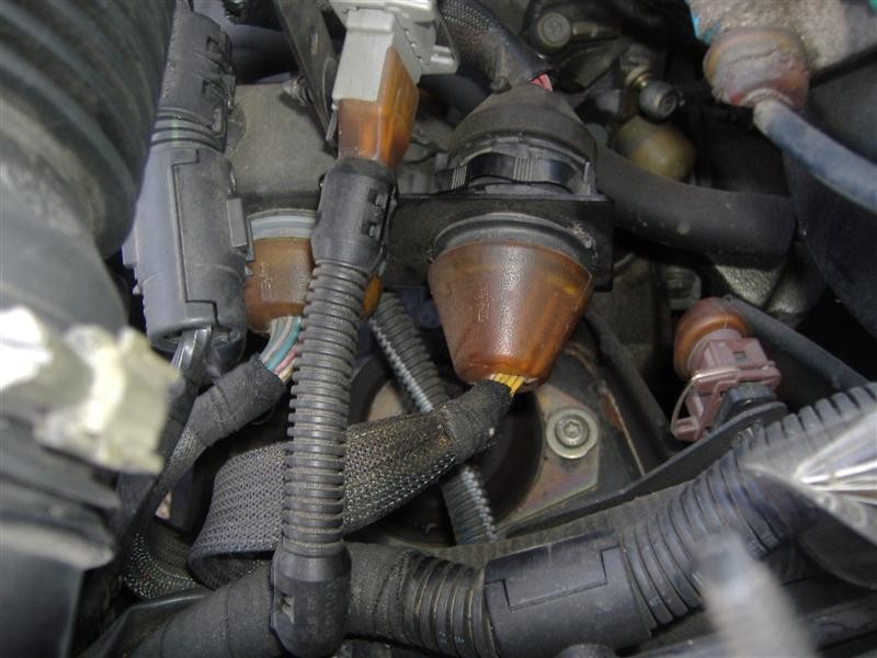

2) Dévisser et écarter la partie mâle (fiche) du connecteur IC02A, ou bien déconnecter la sonde marron 8008 si son connecteur est accessible.

Ton travail est vraiment très intéressant.
J'ai peut être un petit détail à propos du témoin 17 de température maxi de LDR (à vrai dire, c'est surtout pour vérifier auprès de toi et des autres si je suis dans le bon : :mrgreen: )
Quand le contact est mis (moteur non tournant), ce voyant 17 s'allume grâce à la sonde de pression d'huile du moteur. Le voyant 17 s'éteint dès que le moteur tourne, comme le témoin de pression d'huile.
En cas de surchauffe moteur, le voyant 17 s'allume via les dispositifs que tu as décrits.
En cas de problème lié à la pression d'huile, le voyant de pression d'huile et le voyant 17 s'allument conjointement, grâce à la sonde de pression d'huile.
Il y a une diode dans le compteur, le témoin de pression d'huile entraîne l'allumage du voyant 17 mais l'inverse n'est pas possible (l'allumage du voyant 17 n'entraîne pas l'allumage du voyant de pression d'huile).
C'est un détail je pense mais je m'étais posé la question "pourquoi le témoin 17 s'allume toujours dès que je mets le contact, moteur non tournant ? " voici plusieurs mois.

Il est possible de déplacer le boîtier température en vue d'une meilleure accessibilité :
Refroidisement CARTIER 07.jpg [ 206.25 Kio | Vu 28871 fois ]

3) Tu ouvres la boîte aux 3 relais et comme je l'ai écrit, tu n'as pas besoin de les repérer ; les repères A, B, C sont là pour t'aider à suivre sur le schéma... pour comprendre ce que tu vas faire. alc.

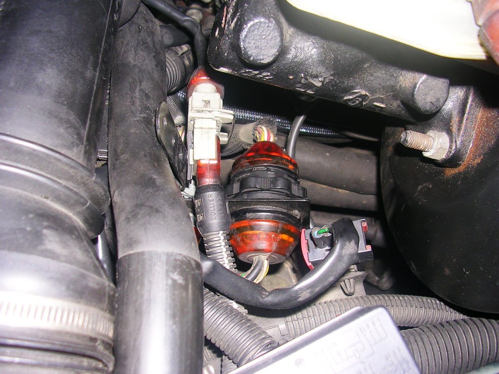

Je viens de regarder le IC02A, j'en ai 3 prises qui ressemblent à ça : 2 sous le maitre cylindre et 1 devant le filtre à air.
Et pas trés facile d'accès, je ferais peut-être mieux de trouver le 8008 a débrancher ?

Comme tu veux.. N'oublie pas de mettre le contact. Si tu veux tester ton post-refroidissement :
1) Tu mets le contact (au moins 1 seconde).
2) Tu coupes le contact.
3) Tu déconnectes IC02A ou 8008 dans les 6 minutes qui suivent : les motoventilateurs démarrent en P.V. pour 6 minutes.

Bon, j'ai pas réussi à localiser le 8008, mais j'ai enlever la calandre afin de voir comment tournent ces ventilos (pas très ronds à mon avis).
J'ai bien fais attention au temps de déclenchement entre PV et GV, et bien il y a pas mal de temps quand même presque 1 minute et calandre enlevé encore plus.

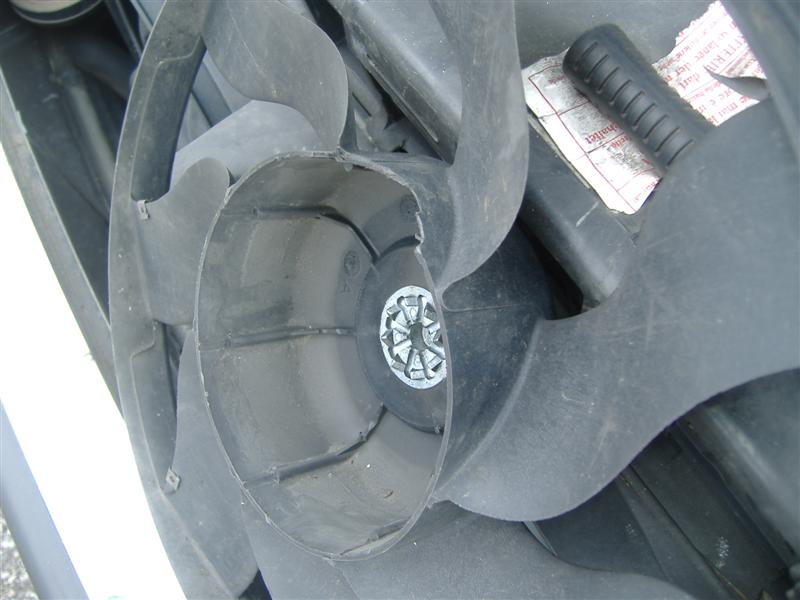

J'ai démonté les 2 hélices pour voir si un défaut quelque part ou pas, et j'ai découvert sur une des 2 quelque chose de pas très bon en rapport avec cette fameuse histoire d'équilibrage que cela doit avoir
Hélice.JPG [ 50.7 Kio | Vu 28870 fois ]

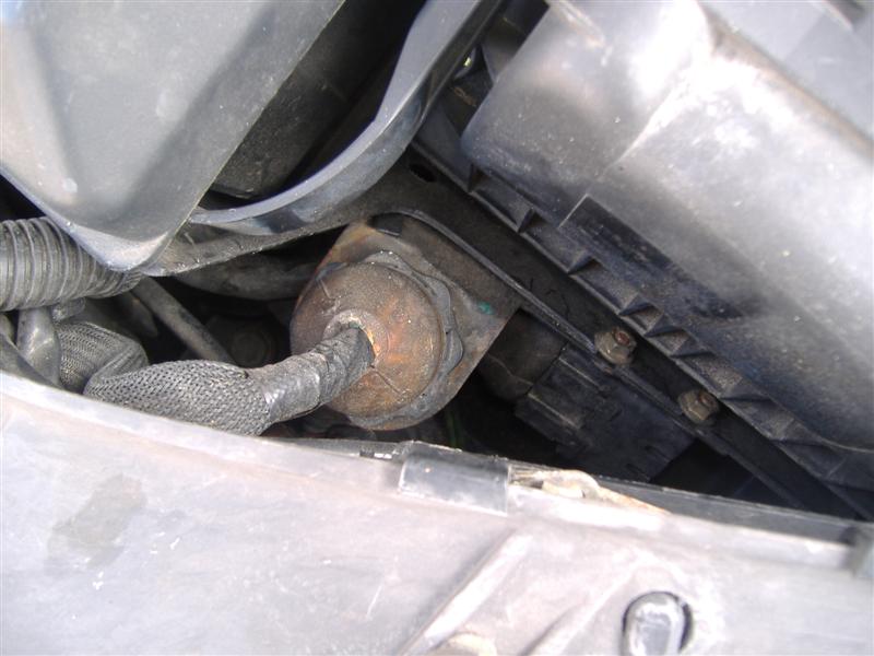

La photo des connecteurs (IC02A) dont je parlais dans le message précédent
connect2.JPG [ 61.76 Kio | Vu 28870 fois ]
connect1.JPG [ 54.54 Kio | Vu 28871 fois ]

MessagePostĂ©: Jeu 02 Juil 2009, 23:57:41
A priori, le IC02A, c'est le gros noir. Celui entre le bac Ă  batterie et le phare alimente toute la face avant (phares, klaxon, relais de ventilateurs, ...

L'hélice abimée possède apparemment des "cavaliers" d'équilibrage dynamique. Le balourd occasionné par la perte de matière ne semble pas énorme, bien que suffisant peut-être pour provoquer une vibration désagréable.

il manque pas un gros morceau
sa doit suffire a la faire vibrer
question con:
et si tu taille le plastique afin de refaire une surface equilibré
Oui, en effet, c'est bien le même que sur ta photo, sauf pas prise sur le même angle donc je voyais mal, la 2ème plus à gauche.
Néanmoins, pas facile a déserrer ce gros écrou noir plastique :shock:
question con:
Alors ça c'est peine perdue, quand tu vois la taille des agrafes d'équilibrage, c'est au gramme près, ce réglage.
D'ailleurs calandre ôtée on voit bien que celui-ci tourne un peu voilée, mais il faut que je les teste un à un afin d'être sur de savoir lequel à un problème.
Car en définitive, j'ai 1 hélice ou il manque un bout de plastique, et 1 hélice qui n'a pas d'agrafes, donc du coup, peut-être les 2 HS, je vais regarder le prix en neuf de 2 hélices (si ça se détaille) ce serait peut-être aussi bien.
Edit : le prix de l'hélice pour ES9 ==> 48.17€ TTC réf 125478 , un peu chéro quand même le bout de plastique

... Néanmoins, pas facile a déserrer ce gros écrou noir plastique :shock:
Il y a un ergot de verrouillage : il faut soulever légèrement la languette plastique pour passer l'ergot. Veiller au remontage à aligner les traits blancs (un sur l'écrou) pour une bonne étanchéité du connecteur.
babcom87 a écrit:
il manque pas un gros morceau sa doit suffire a la faire vibrer question con: et si tu taille le plastique afin de refaire une surface equilibré
Surtout ne pas tailler, ce qui affaiblirait le moyeu et entraînerait une déformation des pales à haut régime.

dimanche j'ai été pris dans un embouteillage, et la température du LDR est montée à 105°, j'étais inquiet et pensais que mes ventilos étaient HS, car dès que je pouvais rouler, la température retombait à 85/90°.
Ce soir, J'ai fait le test de débrancher la sonde marron, aussitôt j'ai entendu un premier ventilo tourner puis le second 3s après.
Qu'en pensez vous 105° c'est normal?
Il y a également une sonde bleu juste à coté, à quoi sert-elle? Elle a la même résistance, soit environ 1,8K ohms donc ce n'est pas le thermo contact de post refroidissement.
2.1 TD ou 2.5TD ta 605 ? (signature incomplète)

CIRIDA a écrit:
... J'ai fait le test de débrancher la sonde marron, aussitôt j'ai entendu un premier ventilo tourner puis le second 3s après. ...
Les 2 motoventilateurs fonctionnent toujours simultanément (sauf panne). Ce que tu as entendu, c'est les 2 en P.V. puis 3 s. après les 2 en G.V.
CIRIDA a écrit:
Qu'en pensez vous 105° c'est normal? Il y a également une sonde bleu juste à coté, à quoi sert-elle? Elle a la même résistance, soit environ 1,8K ohms donc ce n'est pas le thermo contact de post refroidissement.
Si tu avais lu le GUIDE (REFROIDISSEMENT et MOTOVENTILATEURS) tu ne poserais pas cette question.
Les 105 °C affichés, si toutefois les organes sont en bon état (sonde bleue, connecteurs, circuit du combiné d'instruments)
ne devraient pas être atteints, en raison de la mise en marche P.V. vers 96 - 97 °C et éventuellement G.V. à 101 °C.
Il faut espérer que tu as passé les sondes et leurs connecteurs au fluide à contacts avat de les reconnecter. alc.
