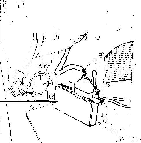

Un problème qui arrive souvent sur les premiers modèles SV, c'est la direction à assistance variable qui délire. Des fois ça marche, des fois non, des fois à moitié...
La variation de l'assistance se fait par une servo-vanne qui envoie plus ou moins de pression à la direction assistée. Cette vanne est commandée par un calcutateur qui reçoit divers paramètres comme la vitesse du véhicule, et pas mal d'autres choses. Le seul problème étant que le calcutateur est relativement sensible et ne s'initialise pas toujours, ou se met à déconner en plein fonctionnement.
Un bon remède est de débrancher ce fameux calculateur. De ce fait la variation de l'assistance ne se fait plus et l'on possède alors d'une direction assistée classique.
Un autre remède, c'est changer le calculateur, très onéreux.
Nous allons donc écrire la méthode à suivre pour débrancher le calculateur.
Le calculateur et la vanne font partis du même bloc. Ce bloc est situé devant la roue avant gauche pour certains modèles, devant la roue avant droite pour d'autres. On peut le voir facilement capot ouvert car il y a 3 tuyaux métalliques qui arrivent au bloc. Pour y accéder, il faut enlever le garde-boue devant la roue concernée, sous la voiture (il y a 3 vis).
Puis :
- démarrer le moteur
- se débrouiller pour que la direction soit souple
- s'arrêter et débrancher le calculateur moteur tournant.
- attacher le faisceau pour ne pas qu'il traine trop bas (sinon problèmes d'humidité...)
La fiche électrique est située au dessus du bloc, et est assez difficile à enlever si la voiture a pas mal d'années. Il faut appuyer sur la tige en métal pour pouvoir déconnecter la fiche. Je conseille d'enlever cette tige si vous galèrez de trop (avec un pince).
Dans ce cas, nous aurrons une direction super souple, à n'importe quelle vitesse. Pour l'avoir un peu plus dûre, je suppose qu'il faye débrancher le calculateur voiture roulante, mais c'est pas facile à faire sauf si on est Indiana Jones :D

sinon je ne vois pas plus que ce que vous voyez sur ces photos, et rien n'est accessible Ă  la main Ă  cause du vaporisateur GPL
donc demain je redémonte la face avant de ma 605
peut-être pourrais-tu faire une photo du tiens jeje puisqu'il n'y a que le cache à retirer ? çà pourrait bien m'aider
Les photos sont trompeuses, et j'avais du mal à comprendre comment c'était pris par rapport à l'auto, à tel point que je n'ai même pas reconnu le régulo qui me crevait les yeux!!!
Entouré en bleu: grosso modo le régulo qu'on voit peu, sauf le bout de la coquille plastique ( flèche jaune)
Les flèches roses montrent les vis de fixation. Une patte a été rajoutée pour fixer ton vapo ( vis BTR et grosse rondelle de gauche )normalement il n'y a pas tout ça.
Le connecteur est à l'opposé des vis.
Le morceau de faisceau dans la gaine annelée doit aller à ce connecteur
Réponse de Paul :
Voila ou est le connecteur a débrancher sur une SV3 Phase II
Ajout Tof
A noter que sur les motorisations ES9, le régulateur est à droite.
pour quelle raison l'avoir changé de place, je l'ignore, car la place ne manque pas à gauche...
Edit Gilles : Ajout Schéma et boitier
