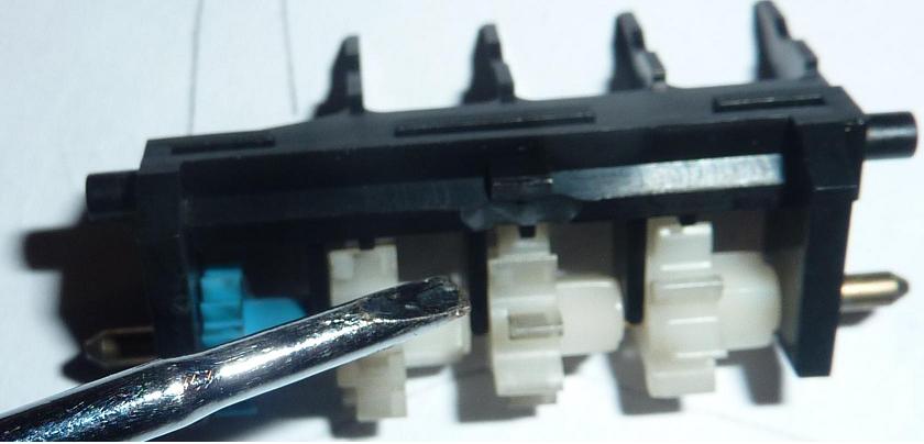

Votre Tuto est super bien fait et merci d'avoir expliqué comment ouvrir le bloc compteur!
Une petite constatation, sur ma 605 c'était la petite patte qui vient dans la fourche qui était cassée.
Même moyen de réparation : une pointe dont la tête a été coupée.
La réparation :
1. Faire un trou en lieu et place de la patte. (Ă  la perceuse sans fil c'est OK mais faut y aller doucement)
2. Insérer la pointe et la coller avec une bonne colle type Cyanoacrylate
3. Couper la tĂŞte de la pointe Ă  une bonne distance
4. Pour remettre le support porte engrenage, utiliser un tournevis de diamètre fin pour écarter en une seule fois les ressorts à lame
5. Il est parfois nécessaire d'ajuster la patte en tordant la pointe pour que la mise à zéro fonctionne!
6. Test et remontage

Au bout de 2 ans ma réparation ne me satisfait pas à 100%
Quelque fois la remise à zéro ne fonctionnait pas, donc redémontage et rebricolage.
J'ai fait fondre du plastique (avec le fer à souder) autour de la pointe pour avoir quelque chose de suffisamment épais et qui rentre dans la fourchette.
Je n'ai malheureusement pas pris de photo, mais avec un peu de patience on y arrive.
Maintenant c'est un poil plus raide mais la bascule se fait bien pour libérer tous les tambours pour la remise à zéro.
