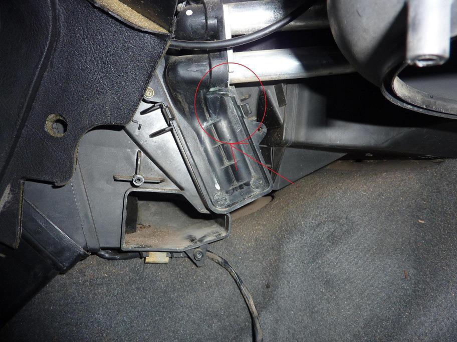

Bonjour Ă  tous,
Je viens vers vous pour avoir un avis sur ce radiateur de chauffage.
P1060302.JPG [ 151.67 Kio | Vu 10817 fois ]
Apparemment jamais changé en 24 ans.
J'ai de la buée sur mon pare brise qui se forme alors que dans les mêmes conditions dans d'autres voitures y en a pas.
A niveau consommation de liquide de refroidissement, ça dépend y a des fois elle va en manger des fois non.
Et je n'ai pas réussi à trouver les moments où elle en bouffe car trop variables.
Je n'ai jamais remarqué de moquette inondée à la place passager avant.
En vous remerciant pour vos avis.

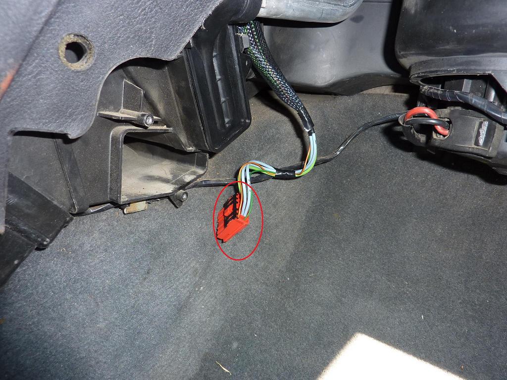

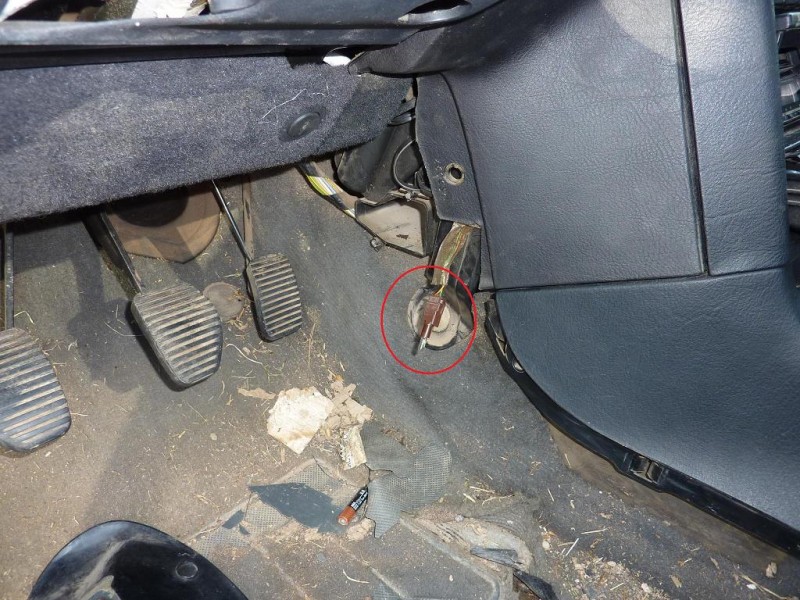

Avez vous des idées où vont cette lampe et cette cosse.
P1070306.JPG [ 197.64 Kio | Vu 5183 fois ]
P1070307.JPG [ 181.82 Kio | Vu 5183 fois ]
Le pulseur fonctionne.
En vous remerciant pour vous lumières.

l'ampoule ressemble a celle de l'allulme cigare dans le cendrier...

Et le connecteur orange on dirait celui des autoradio de phase 1.
Tu n'as pas l'autoradio?? Un v6 ça s'écoute, mais un diesel...

Pour la lumière, je dirait pareil éclairage allume cigare

Merci pour vos lumières!
Je veux bien qu'un V6 ronronne quand un diesel joue des castagnettes et encore ça joue moins faux qu'un TDi d'Outre-Rhin.
C'est une phase1, j'ai l'autoradio, le problème est qu'il fonctionne!
J'ai pensé au connecteur des commandes de ventilation mais là aussi phase1, donc la seule chose à faire c'est déposé la façade centrale!
Pour la lumière c'est celle du cendrier et j'ai vu où est l'emplacement, y a plus qu'à!
-- Edit du Jeu 19 Juil 2018, 20:09:29 --
pour la lumière c'est bon c'est celle du cendrier avant.
Pour la connexion j'ai relevé les numéros des fils et je vais chercher.

Ton autoradio est branché comment?

oui il fonctionne convenablement.
J'ai trouvé, c'est pour les lèves vitres arrières électriques dont ma voiture n'est pas équipée.
Merci à tous d'avoir cherché.
Les réf des fils sont 191G et F,M91, 190 et 255 (le dernier je ne suis plus très sûr)
Bonne journée!
