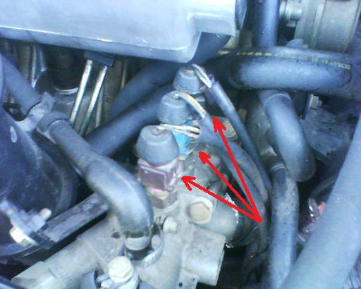

Voila je suis dans le topic de refroidissement, je vois PLEIN de photo de plein de connecteur et autre mais j'ai pas eu d'info sur ces trois lĂ :
sonde temp'.jpg [ 39.05 Kio | Vu 9854 fois ]
Merci de me donner des infos que je puisse éditer l'image afin de faire un complément d'info ^^
 Sujet du message: Re: [GUIDE] REFROIDISSEMENT et MOTOVENTILATEURS
MessagePostĂ©: Jeu 23 Juil 2009, 18:58:44
Et bien 1 marron, 1 bleue, et l'autre au fond je vois pas la couleur :dents:
Avec les couleurs, tu devrais trouver ce que c'est normalement :mrgreen:
