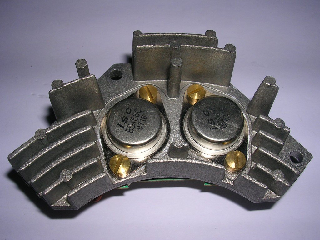

Bonjour. Encore une fois, ce ne sont pas des MOSFETS qui équipent d'origine lle module mais des DARLINGTON PNP.
Exemple : Motorola MJ11015 ; ST micro FW26025A1.
J'ai remis un module en état avec des BDX66C :
Pulseur Module 004b.jpg [ 155.68 Kio | Vu 27439 fois ]
Maintenant, que tu installes des MOSFETS, c'est ton droit. Mais peux-tu nous dire si, avec ce montage, tu bénéficies de la même progressivité qu'à l'origine de ta commande de soufflerie ?

A chacun sa vérité : lorsque il me restait un composant d'origine encore vaillant, j'ai tenté de mesurer (Ohmètre) la connection Base-Emeteur ( équivalent à 2 diodes en série) et ça n'a rien donné. D'où mon hypothèse pour les MOSfet.
darlington.JPG [ 6.53 Kio | Vu 27430 fois ]
D'autre part en montage industriel on ne monte jamais 2 transistor bipolaires en parallèle sans équilibrer les bases, sinon il n'y en a qu'un qui fonctionne, alors qu'on le fait courrament avec les mosfet. D'ailleur les mosfet de puissance sont déjà des assemblages de 6 à 8 FET en parallèle, diffusés sur le même silicium.
Avec le montage proposé, la progressivité est bonne entre le premier et l'avant dernier cran du curseur, mais il y a une bonne marche entre l'avant dernier cran du curseur et le dernier cran où le relais donne pleine puissance. Il faudrait pouvoir trouver un jeu de composants avec la courbe Vgs plus appropriée. Pour une ventilation manuelle sans clim ça me convient.

... j'ai tenté de mesurer (Ohmètre) la connection Base-Emeteur ( équivalent à 2 diodes en série) et ça n'a rien donné..
Ce n'est pas équivalent à 2 diodes en série sur Darlington. Ce test ne marche que sur bipolaire simple.
De plus, ce genre de Darlington étant destiné à commuter des charges inductives, une bonne partie d'entre eux sont équipés d'une diode entre collecteur et émetteur, ce qui invalide le test d'isolement du transistor de sortie.

Ne soit pas aussi affirmatif quand tu annonce quelque chose, et le fait de ne pas avoir de schéma amène à faire des hypothèses initiales qui ne se révèlent pas forcément bonne.
La mesure émetteur à base fonctionne très bien sur un darlington à condition que la tension de pile alimentant la partie ohmètre du controleur soit suffisante, soit plus de 2 Volt.
Sur un transistor de puissance, la diode de protection, s'il y en a, est en inverse au sens du courant du transistor entre le collecteur et l'émetteur. C'est d'ailleur le cas sur ceux que tu utilise.
Le montage, tel que je l'interprète, est un montage de type suiveur, ce qui amène à une bonne linéarité du courant de sortie par rapport à la tension de commande, mais ne permet pas de saturer le MOSFET pour la pleine puissance du pulseur. Cette fonction est alors dévolue au relais.
Le montage tel que tu le propose est de l'amplification classe A, que qui fait que, sans autre modification, la plage de réglage, à la commande, doit être très faible
L'électronique est ma profession initiale et j'ai commencé en amateur depuis 1966 .... mais je peux aussi me tromper.
