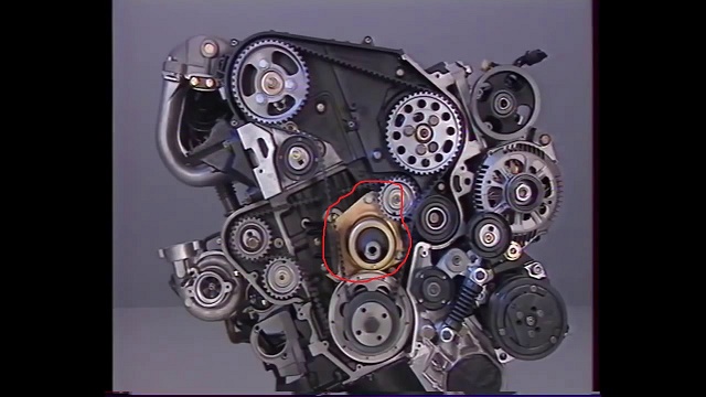

taco distri1.jpg [ 69.64 Kio | Vu 2249 fois ]
Ce serait cool si il y a possibilite. :smile:
Ca se trouve dans la distribution
Bien verifier que le coutchou est en bon etat
tiens moi au courant,c'est vraiment urgent :sad:

alors j'etais avec le mecano lors de la demonte du support moteur,et il faut effectivement descendre le moteur pour avoir acces a la partie basse du moteur,ensuite enlever les caches plastique de la distribution,et a partie de la , on peut sortir le support en question sans enlever la distri,ni la courroie d'equilibrage :smile:
La piece a trois vis et 2 petite ou est fixee un patin en plastique.
-- Edit du Ven 27 Nov 2020, 13:45:04 --
j'ai oublie :???: ,il faut demonter aussi le galet enrouleur (c'est sur,ca bloque pour sortir le cache plastique)et peut etre aussi le galet tendeur, les deux pour la courroie d'accessoire
