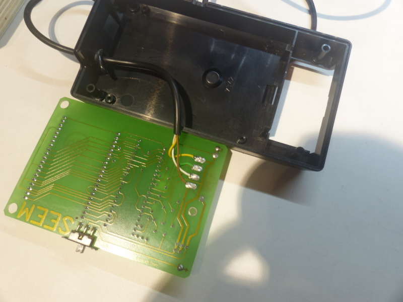

Il faut une clef raccourcie pour entrer dans le galet enrouleur. Clef que j'ai du faire sur le feu quand l'alternateur m'a lâché.
Je pense que ces vis ne sont pas complètement inutiles, car si tu descends trop, c'est peut être mauvais pour les silent-blocs des supports moteur. J'en ai eu un HS sur la première 605, remplacé avec une distribution. Un peu indispensable au niveau confort car la caisse devient très bruyante.
Edit 13042022:
Comme promis quelques clichés du mesureur de tension SEEM 105. J'ai la version Renault 105.6 et en observant l’électronique je pense qu'il n y a aucune différence entre le 105.6 et le 105.5. Ça reste bien sur à confirmer.
La petite fiche explicative pour vérifier la calibration de l'appareil avant son utilisation.

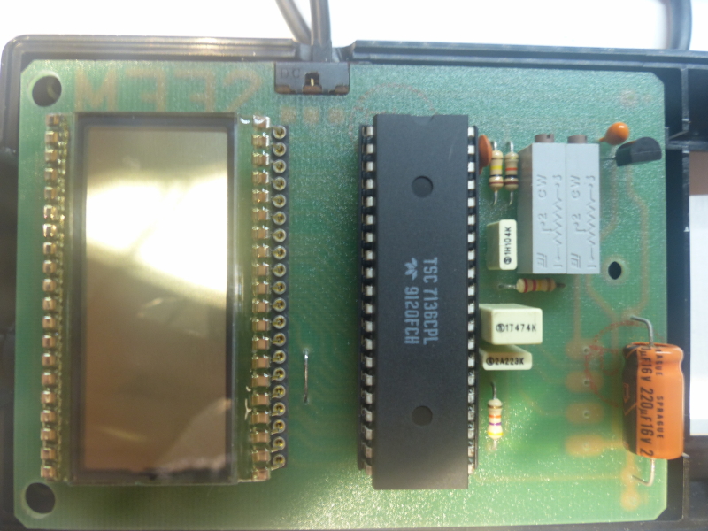

Vous observez sur ces images l’extrême simplicité de l’électronique. Le circuit utilisé pour afficher la valeur du capteur de pression est un TSC7136CPL. Le schéma utilisé est le schéma type du fabricant du circuit. Aucune mise en forme de la mesure, le circuit affiche directement la mesure de la tension sur l’écran LCD.
Le principe utilisé pour la mesure est celui du pont de Wheatstone, employé dans de nombreux domaines de la mesure de précision.
Le datasheet du circuit est ici: http://pdf.datasheetcatalog.com/datasheet_pdf/microchip/TC7136ACPL_to_TC7136RCPL.pdf
Seem105_face_1.jpg [ 383.57 Kio | Vu 1344 fois ]
Seem105_back_2.jpg [ 374.34 Kio | Vu 1344 fois ]

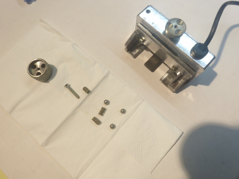

Le capteur de pression et son calibre.
Seem105_Sensor1.jpg [ 370.47 Kio | Vu 1344 fois ]
Petit nettoyage du système de verrouillage "clic".

Les différentes pièces du système "clic" qui permettent d'indiquer que le capteur de pression est en position de mesure.
Seem105_Sensor3.jpg [ 348.46 Kio | Vu 1344 fois ]

Oui, je surveillais ça depuis un moment sur Leboncoin. Il était deux fois plus cher que la cote habituelle selon ce que l'on peut trouver dans l'historique des moteurs de recherche. Mais vu la rareté de la chose ... Et puis au moins celui la il est décortiqué et il servira à d'autres, en pensant aussi à nos amis Russes qui touchent en électronique et qui gardent une passion partagée pour la 605.
La bonne surprise c'est que le SEEM 105 ne contient aucune logique programmable. Il n'y a rien que du hard et rien de bien compliqué. Je ferai un relevé de mesure sur le capteur des que le temps me le permettra afin de vérifier une réalisation personnelle qui utilise un capteur actuel.
Le chip devient lui aussi un peu rare, on peut le trouver chez Maxim sous la référence ICL7136CPL
https://www.maximintegrated.com/en/products/analog/data-converters/analog-to-digital-converters/ICL7136.html
Le datasheet est ici: https://datasheets.maximintegrated.com/en/ds/ICL7136.pdf
Mais il y a quelques autres solutions pour fabriquer un appareil de mesure qui puisse nous fournir la valeur SEEM contenue dans les docs Peugeot pour la 605. On peut par exemple utiliser un convertisseur AD sur une entrée différentielle, alimenter le capteur en Vref+ et Vref- et envoyer le résultat de la mesure en sortie du convertisseur dans un microcontrôleur. Pour ma parts, je travaille principalement sur ARM mais un ATMega ou un petit PIC feront aussi très bien l'affaire.
