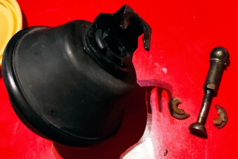

Bonjour je déterre, j'ai mon régulateur de vitesse ( PRV ph2 de 1997) qui ne fonctionne plus.
La faute à la tige qui relie la rotule liée à la commande d'accélérateur, au soufflet commandé par la pompe à vide dont la pièce plastique reliant les 2 est cassée.
Je vais essayer de joindre la photo. Ma question est simple : où trouver cette pièce en plastique pour la remplacer ?

La faire faire avec une imprimante 3 D ! Ou par un tourneur sur plastique ?

Edit : je ne me souvenais plus du nom du "soufflet" je voulais dire "poumon" vous l'aurez compris. Désolé.
Sinon, pourquoi pas, debeno, mais déjà galère à trouver quelqu'un qui fera ça et de plus il me faudrait une photo de la forme d'origine.
Sinon remettre en place et lier la patte du poumon à la tige de l'accélérateur, les 2 en position neutre avec une pâte durcissante ?
Et si le poumon ne fait que tirer la tige, peut-être changer la tige filetée pour une filetée tout le long à laquelle on placerait écrou + rondelle. Qu'en pensez vous !

Je ne sais pas trop mais attention si j'ai bien bien compris ça concerne l'accélérateur ? Faudrait peut-être pas bricoler de ce côté !
