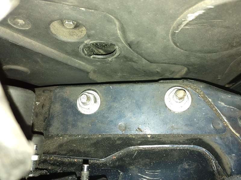

pour revenir sur les vis d'outillage pour le support moteur. le problème quand on y touche beaucoup (distri, changement d'alternateur, problème de galet tendeur de courroie d'accessoire (l'axe qui casse dans le support)
le filetage arrive a s'user et un jour en roulant crac, le support moteur descend tout seul et en resserant ça tourne dans le vide. heureusement on bricole sur place un système avec les patte antibasculmeent pour pas que le moteur soit trop bas.
pour le remplacement des vis ; de la tige fileté de 10mm avec des écrous et rondelles dessus et dessous (il a fallu réduire un écrou) comme ça plus rien ne bouge
c'est un poil plus long à démonter et remonter mais on reste sous les 5 heures pour une distribution.

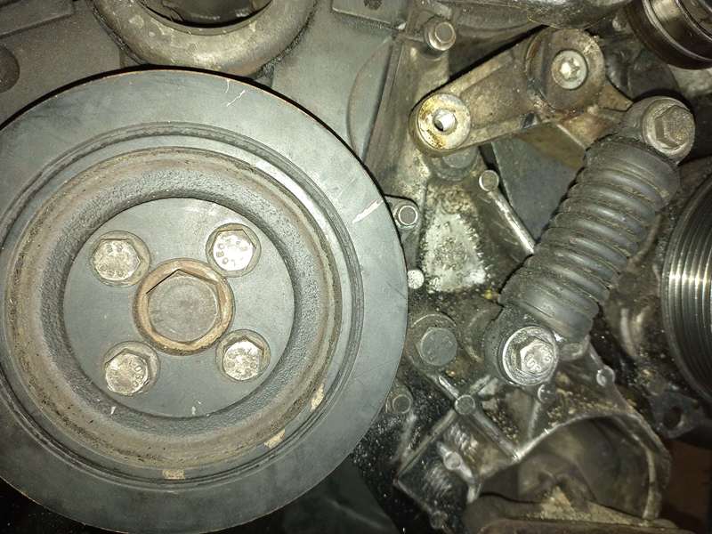

Commentaire: astuce pour déposer le galet fixe de distri et pouvoir accéder à la courroie d'arbre d'équilibrage, une fois desseré à la clé à pipe , laisser une douille et tourner à la main pour dévisser complètement
IMG_20221103_162907_0.jpg [ 67.54 Kio | Vu 1093 fois ]

Commentaire: le dessous des vis maison du support moteur
IMG_20221103_152059_0.jpg [ 73.1 Kio | Vu 1093 fois ]
