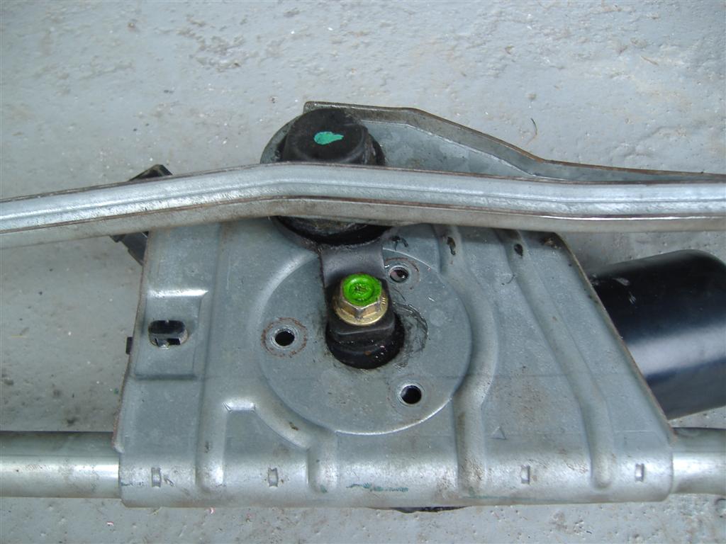

Comment on fait pour dévisser l'écrou (avec la marque verte) du moteur EG pour le désolidariser des bras, car le tout tourne ensemble :???:
MOTEUR EG.JPG [ 89.16 Kio | Vu 14733 fois ]
 Sujet du message: Re: [GUIDE] Restauration de la position zĂ©ro des essuie-glaces
MessagePostĂ©: Jeu 20 Mai 2010, 18:48:19
Comment ca "tout tourne" ??
Et mettant des simples vis dans les trois trous, tu n'arrives pas Ă  bloquer ?
MessagePostĂ©: Jeu 20 Mai 2010, 18:53:47
La tringlerie tourne en même temps avec l'écrou, le mouvement de balayage des EG mais avec des tours complets, et donc pour la bloquer, grosse galère, j'ai quand même réussi, du fait en remettant les 3 vis, déjà le moteur ne bouge plus
mais j'ose même pas imaginer le bordel a faire avec le tout monté dans la voiture.
