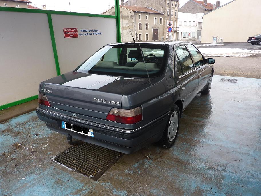

Je mets fin Ă  votre impatience en postant quelques photos.
C'est à la sortie du nettoyage, je ne me suis pas acharné sur la propreté, il reste donc quelques traces de savon.
Si j'avais fait les photos ailleurs on n'aurait rien vu du nettoyage vu l'état des routes en ce moment (sel et terre laissée par les tracteurs agricoles).

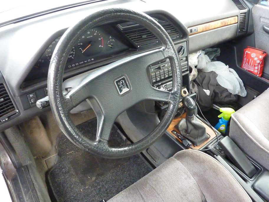

Commentaire: Le bazard aux pieds du passager avant fait partie de la tenue de combat pour vider une ancienne ferme avant rénovation
P1040367.JPG [ 144.79 Kio | Vu 21695 fois ]

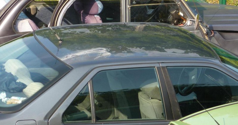

Commentaire: On voit le vernis sur le couvercle de malle qui se sauve. C'est aussi le cas sur le toit. Ça n'empêche pas de rouler mais a le don de m’énerver un peu car pas beau! La réfection est en prévision pour les beaux jours si les conditions nécessaires sont réunies.
P1040366.JPG [ 128 Kio | Vu 21695 fois ]
P1040363.JPG [ 155.04 Kio | Vu 21695 fois ]

- Ayant marre du vernis qui se décollait et profitant des beaux jours Lorrains, je me suis décidé de refaire le toit et le couvercle de malle.
J'ai aussi refait un longeron sur lequel la rouille réapparaissait.
Place aux photos :
Avant :
toit avant.jpg [ 75.37 Kio | Vu 20585 fois ]
Après :
toit et coffre après.jpg [ 206.71 Kio | Vu 20585 fois ]
Enfin satisfait du résultat question barbouille.
