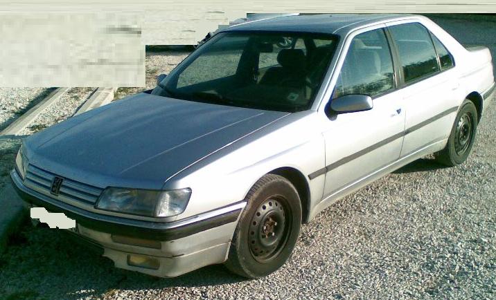

La voici

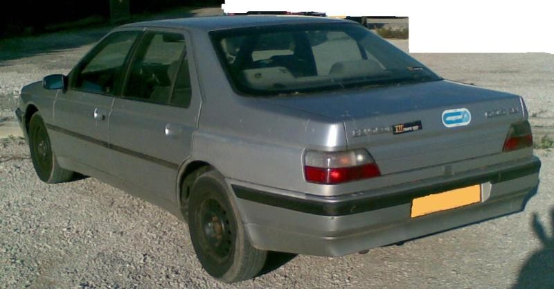

Alors ,un petit avis

 Sujet du message: Re: 605 SRI de felix_15
MessagePosté: Lun 09 Nov 2009, 21:55:25
Le stickers à l'arrière ca fait pas tip top :sad:
La portière AVD tire la tronche
Le dessous du PC AV à l'air d'avoir un bout manquant.
Mais sur la première photo, on dirai que l'aile ARG n'est pas d'origine :?:

Je l'ai récupérée samedi, j'ai un contrôle technique sans contre-visite, et la carte grise est en cours.
Prochaine étape, la distribution.
La carrosserie est pleine de résine de pins, et c'est une horreur à enlever.
Les stickers seront virés, je ne supporte pas, mais ce n'est pas le priorité.
La porte avant et le pare-choc , c'est du tuning :-D :-D
L'aile arrière, je pense que le vernis s'est fait la malle, j'ai lancé un avis de recherche.
Paris ne s'est pas fait en un seul jour, mais je vais m'occuper de cette formidable voiture.
Felix

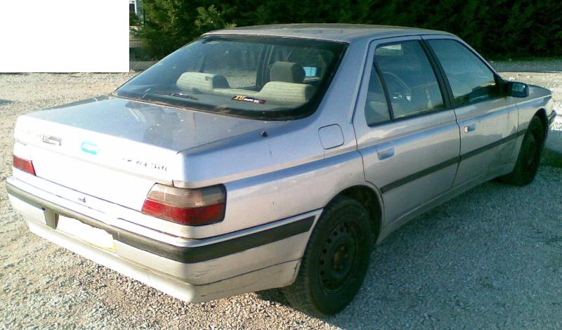

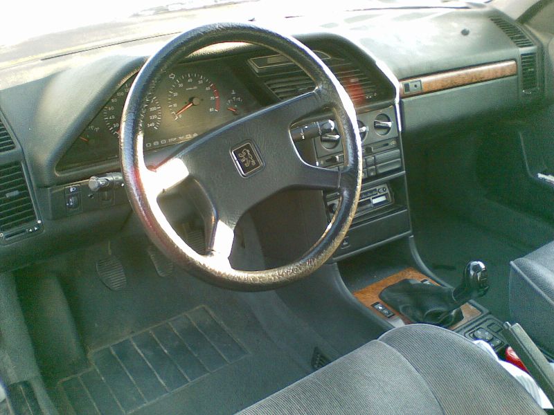

Bonsoir. Le jeu complet de photos d'une voiture est de 4 vues : 3/4 avant gauche, 3/4 arrière droit, intérieur porte conducteur ouverte et compartiment moteur. Les vues N° 2 et 4 sont OK. Il manque donc 2 vues. Celle qui m'intéresse le plus est celle du compartiment moteur, sur laquelle on devrait vérifier que le véhicule est équipé du système d'injection Magneti-Marelli.

J'essaierais de faire le nécessaire pour les photos manquantes.

Voici les photos manquantes
Félix_15

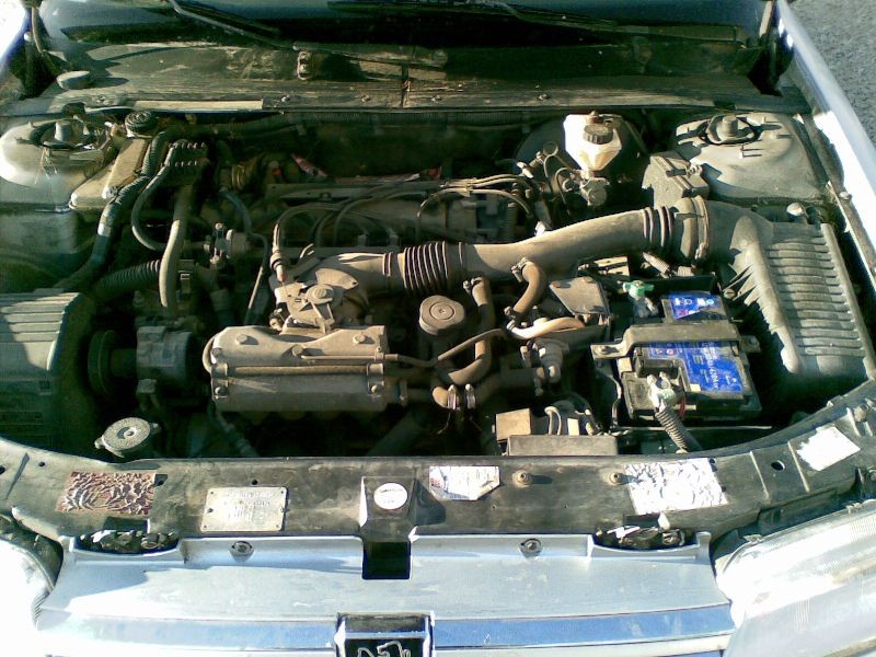

Oups, je le débranche alors (flèche rouge), et il part en direction des deux relais et fusibles en dessous (flèche bleue)
Ben si j'ai un bouton de climatisation sur la planche de bord (enfin je pense que c'est la clim, je prendrais une photo à midi)
Pour le moto-ventilateur, j'ai laissé ma température monter jusqu'à 110° et rien ne s'est déclenché.
Je peux essayer de le brancher en direct pour voir s'il fonctionne, mais j'aurais aimé savoir s'il y a des fusibles particuliers à vérifier avant,car j'en repère un peu partout. Ceux sous le volant sont tous ok, mais j'en ai vu notamment vers la batterie.
Un seul moto-ventilateur, j'en ai vu un coté calandre et un coté moteur???

Ce weekend, purge du circuit de refroidissement, et vidange moteur avec changement de filtre et + si il me reste du temps
MessagePosté: Ven 13 Nov 2009, 10:04:59
Si tu as la clim, il y a deux ventilateurs entre le PC et le radiateur, or tu n'en as qu'un seul.
Sur ma srd, le ventilo ne s'enclenchait plus :
- pour éviter de cramer le moteur, je mettais le chauffage
- le problème venait de la sonde branchée sur le radiateur qui déclenche
la mise en route du ventilateur, car en piquant les deux fils, le ventilo
se mettait en route.
le petit boitier se trouvant près de la batterie contient les fusibles pour les ventilos.
MessagePosté: Ven 13 Nov 2009, 10:46:03
Ce motoventilateur côté moteur dont tu parles n'est pas d'origine. Il est peut-être alimenté par le fameux fl rouge : modif non conforme. On ne doit jamais se raccorder sur la batterie BB00 mais sur la boîte BB10.
En vue du dépannage du "vrai" motoventilateur, celui qui est encastré dans la face avant en polyester gris, inspire-toi du premier schéma du GUIDE "Refroidissement et Motoventilateurs.

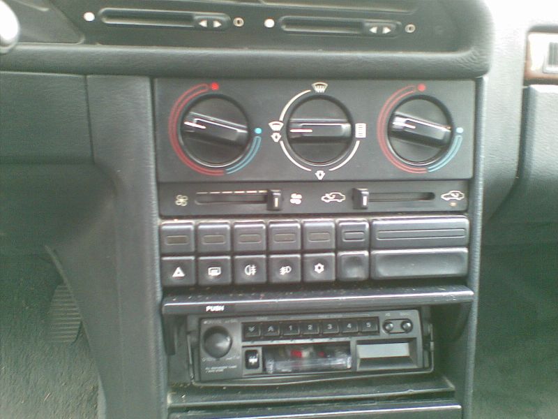

Est-ce que quelqu'un connait cet autoradio? Est-il d'origine? Sinon, je le changerais bien.
Une photo de la console centrale, incluant le panneau de commande de ventilation et l'autoradio serait la bienvenue.

Le boîtier BB10 ne contient pas que les fusibles pour le (ou les) motoventilateur(s). Il protège tant la batterie que les faisceaux d'un éventuel court-circuit au niveau des consommateurs. Toute l'énergie électrique consommée passe par le BB10.

Voici la photo de ma console

Le panneau de commande de ventilation n'est pas prévu pour une fonction de réfrigération : uniquement ventilation - chauffage.
L'autoradio est à face avant amovible ou bien c'est la totalité du poste qui vient avec la poignée : ce dispositif existait-il en 1992 ?
N'as-tu relevé aucune inscription sur l'appareil ?

Pas d'inscription sur l'autoradio. C'est un tiroir extractible.
C'est quoi cette étoile sur le 5ème bouton
Le siège éjectable :loll: :loll:
