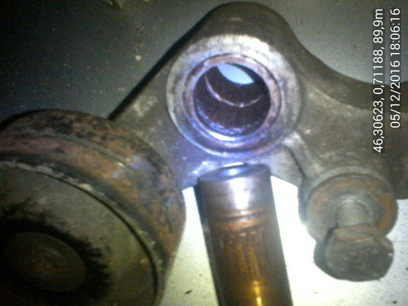

le trou ou passe ta vis cassée, tu pousse derrière et le roulement sort (à graisser)
voici l'axe en place dans le bras
Commentaire: l'axe en place
axeen place.jpg [ 130.4 Kio | Vu 11563 fois ]
puis retiré on le voi marqué (mort) par les aiguilles du roulement dans le bras
axe marqué.jpg [ 139.99 Kio | Vu 11563 fois ]
le bras bouge sur l'axe, si le roulement est grippé, il n'y a pas de vibrations mais c'est pas mieux :sad: :sad: :sad:

ah d'accord je comprend mieux,merci pour les photos :bravo:
maintenant que le galet est fixe il n'y a plus ces mouvements de rotations du au ressort donc meme si l'axe et les aiguilles sont cuites sa n'a pas d'importance :idea:

:razz: :razz: , Oui.... Mais, le ressort absorbe d'éventuelles, vibrations, là ce sont les roulements des galets et la courroie qui absorbent.
Attention aussi a ce que la tension ne soit pas trop importante ---> galets qui sifflent
et quand le roulement aiguille est mort le galet est légèrement oblique, et la courroie s'use côté carter de distri (elle frotte), bon elle dure quand même 50 à 60 mkm
J'ai eu le cas sur une 2.1l, un garagiste m'avait monté la courroie d'accessoire un poil trop serrée, ça faisait du bruit, je l'avais desserrée un poil avant d'abimer les paliers de l'alternateur.
