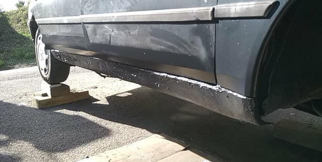

Plus gros du travail de carrosserie est fini.
Les bas de caisse sont faits, soulagé.
Pour la finition faut regarder de loin et pas de près.
93292141_542479503072018_3457633249499545600_n.jpg [ 46.05 Kio | Vu 1762 fois ]
