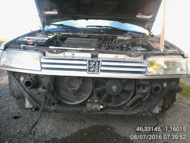

Commentaire: un seul ventilo, il faudra en ajouter un second
IMG_20160708_073952..bis.jpg [ 111.5 Kio | Vu 11199 fois ]

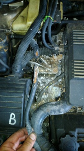

Malgré la présence de nombreux chats (...sseurs), des petites bêtes avait fait des nids, dans le bac à batterie, sur la culasse arrière et au dessus de la pompe à eau, et ont grignotté:
- une petite durite de retour de LDR vers le bocal pour dégazer le radiateur, le tuyau de lave glace entre les buses et la pompe et le faisceau des buses de lave glace chauffante.

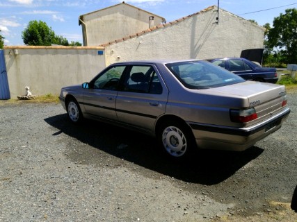

Commentaire: ce beige métal ne fait pas gris du tout au soleil
IMG_20200714_155843 (Small) (Mobile).jpg [ 51.73 Kio | Vu 2054 fois ]
Commentaire: la réparation de la durite, le diamètre est plus fin, mais comme c'est pour dégazer, ça le fait

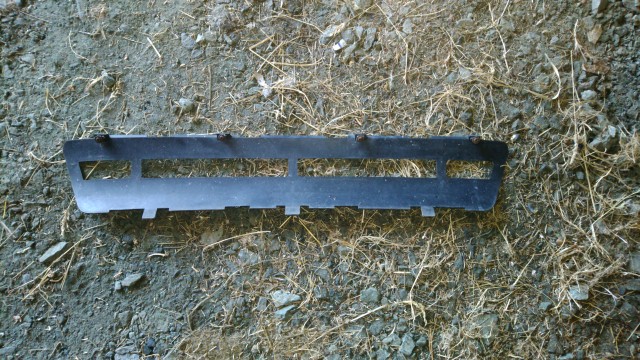

Commentaire: la calandre occultée au 2/3... heureusement c'est pas un DK5
IMG_20200715_201030 (Mobile).jpg [ 31.52 Kio | Vu 2054 fois ]

Commentaire: la durite coupée (j'ai retiré quelques poignées de feutrine avant la photo

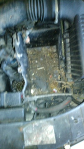

Commentaire: nid dans le bac Ă  batterie
IMG_20200714_114355 (Small) (Mobile) (2).jpg [ 35.47 Kio | Vu 2054 fois ]

Donc au travail !
 Sujet du message: Re: Ma "vieille" V6 de collection
MessagePostĂ©: Dim 19 Juil 2020, 19:29:32
pour la prochaine fois. les vacances en vendée sont terminée (on reprend le taf sur les DK5)
j'ai perdu du temps pensant à un problème électrique :
le capuchon en alu de la bougie 5 s'est réduit en poussière, je change la bougie, mais ça tourne mal, donc je pense que le cable de bougie a un probléme, mais non, il y a bien une étincelle.
donc je suis partis sur un problème de compression, (recherche d'un compressiometre), mais ce n'était pas ça.
Comme c'était l'injecteur qui ne débitait pas il était normal que le fait de débrancher ce fil de bougie ne changeait rien.
Et comme j'ai perdu un joint d'injecteur, on verra plus tard.
Elle n'a pas été fini pour ses 30 ans l'année dernière, et ne sera pas finie pour mais 50 ans (cette année). si les bestiolles ne me la mange pas elle est protégée à l'abri
J'essaierai de la finir avant la retraite........... ou après (j'aurais du temps... mais plus de budget)

MessagePostĂ©: Dim 06 DĂ©c 2020, 18:13:32
pour revenir sur la chaleur du V6, il faut noter que les premières SV3.0 sans clim ,'avaient qu'un ventilateur et qu'en plus la calandre est bouchée au 3/4, par une plaque derrière les barettes .Je l'ai retirée (c"est conseillé si on tracte), pas de remorque un peu plus d'air ne fait pas de mal (sauf par -20, mais là un V6 reste au chaud)
-- Edit du Dim 06 Déc 2020, 18:13:32 --
vendredi à l'occasion d'un passage éclair en Vendée, j'ai changé l'injecteur qui posait problème (un bendix remplacé par un bosch 1984 55), la même taille mais plus fin.
Elle tourne mieux mais le faisceau d'allumage sera a changer, et la ligne d'échappement est vraiment trop fatiguée
j'essayerai de mettre des vidéos

https://youtu.be/fC88syuVc8I
La ligne est effectivement fatigué mais ça a l'air de tourner rond
