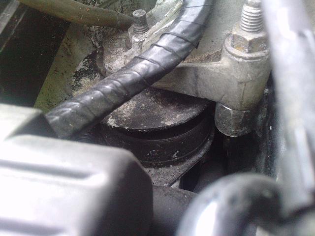

Voila j'ai un soucis, j'ai remarqué que ma voiture vibre à mort depuis hier, je léve le capot et je vois que le silent bloc coté droit (coté distri') était complétement de travers, enfin il part sur le coté, photos:
silent bloc 1.jpg [ 63.98 Kio | Vu 18795 fois ]
silent bloc 2.jpg [ 63.94 Kio | Vu 18795 fois ]
Est-ce normal? Je n'ai jamais remarqué un tel décalage, et surtout cette énorme tremblement que j'ai maintenant.
Y'a pas grand chose sur le moteur 2.1 TD, alors je vous demande votre avis ^^
merci d'avance.
(pour les observateurs: oui j'ai du liquide de refroidissement qui s'échappe, c'est degeu', c'est du a mon bouchon qui n'est plus étanche :langue: )

Tu as pu vérifier les autres silent-bloc ?

Oui, en fait le moteur est completement de travers :shock:

J'avais mis quelque part un truc là dessus, dans lequel je conseillais vu l'état des silent-bloc de ma phase 1 à tous les propriétaires de vielles dames de changer tous les supports moteurs.
Ils s'écrasent et les moteurs se retrouvent en travers et travaillent mal en provoquant certainement des usures anormales.
J'ai retrouvé, c'était bien dans les Tutos, d'ailleurs tu avais fait la remarque qu'après 20 ans c'était pas du luxe que de les changer.
