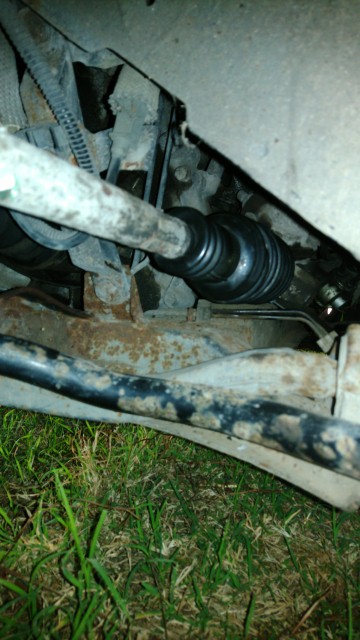

aller, j'ai recupéré le soufflet de cremaillere gauche sur la donneuse (presque neuf) et tant qu'a faire changé le cardan gauche qui fuyait un peu, et il avait un de jeu.
Le cardan Ok et les soufflet de cremaillère aussi (à drite juste un collier à remettre)

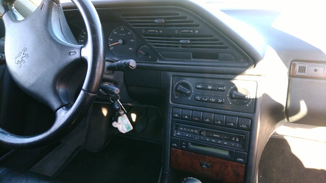

Je changerai bien la console centrale, il y a un tour d'auturadio que je n'arrive pas à enlever, et j'ai un 6030, (et un 6055 qui marche à mi-temps), ça sera plus sympa un autoradio Peugeot (Clarion en fait)
-- Edit du Dim 26 Juil 2020, 16:48:44 --
aujourd'hui, du facile changement de la console centrale pour pouvoir mettre un autoradio
6030 et la commande au Volant (le 6055 s'est allumé nickel, je l'ai eteint puis rallumé, plus d'ecrzn plus de son :sad: )

Commentaire: un beau soufflet de cremaillere

Commentaire: un autoradio avec la commande au volant

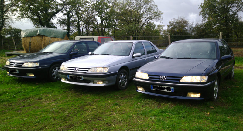

Une escadrille de Dk5 :razz:
toutes opérationnelles
-- Edit du Mar 03 Nov 2020, 11:33:14 --
A gauche la daily de 99, au milieu la SVDT de 98 et à droite "la réserve" de 96 (qui est la moins kilométrée)
Belles !
605 2L 135 cv 16 s.- 1997
Et je l'adore !
