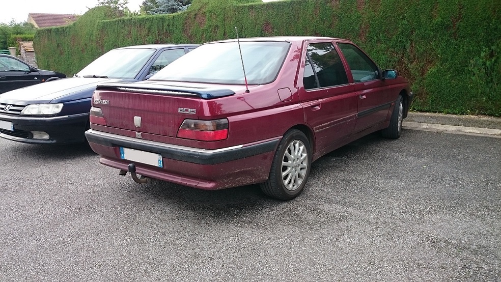

je compte remettre les jantes de 607 que j'ai actuellement sur ma 2.1 td.
Par contre, vu que je passe en 16" sur le 2.5td qui est monté en 205/65/15 94v, quelle monte dois-je mettre en 16" (215/55/16 mais quel indice de charge? Merci
Commentaire: Les jantes que la rouge a sur la photo vont reprendre place sur la bleue..

il faudrait un incide de charge au moins équivalent (à 94) et au moins du V pour l'indice de vitesse
