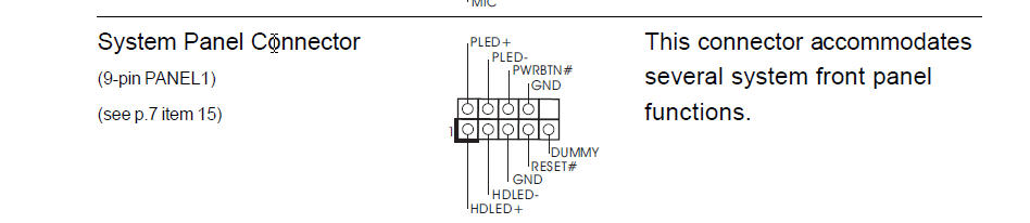

MessagePostĂ©: Ven 20 Mar 2009, 13:41:10
J'ai reçu, mon matériel, mais j'ai un souci, avec le panel connecteur pour le branchement.
La broche pour le PLED (fil vert et blanc) + et - est a 3 entrées (1 vide dans le milieu), et que 2 emplacements possible sur la CM, donc je fais comment
sur PWRBTN et GND ==> FIL POWER SW (rouge et noir)
sur HDD led + et - ==> Fil HDD LED (orange et blanc)
sur GND et reset ==> Fil RESET SW (violet et blanc)
Photo du conector panel
panelconnect.jpg [ 29.68 Kio | Vu 17812 fois ]
 Sujet du message: Re: Reconstruction d'un PC complètement HS
MessagePostĂ©: Ven 20 Mar 2009, 20:50:16
tu prend un petit cutter et tu coupe la prise ou il y a le vide (attention a tes doigts) :smile:
apres tu branche en retournant le plastique dans l'autre sens de telle maniere que les deux face exterieure en plastique se touche
ceci aura pour effet de rapprocher tes deux fils
si je me suis bien exprimé
le vert sur pled+
le blanc sur pled-
